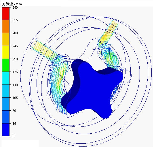

カムが中心軸に対して回転している。カムのメッシュは周囲の静的領域と同時にメッシュされる。 流れが、カムの回転による流れ空間の体積変化によって発生する。 この運動を定義するには、回転運動を使用します。 |

| ギアポンプ | 回転運動 |
| 容積式ポンプ | 回転運動 |
| カム | 回転運動 |
