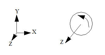

ベクトルをキー入力するか、またはポップアウトを使用し、回転軸を設定します。回転方向には、右手の法則を使用します。
回転軸に直交座標方向を選択するには、グローバルX、Y、またはZ軸を選択する。
方向をグラフィック表示から設定するには、サーフェス選択ボタンをクリックし、サーフェスを選択します。軸は選択されたサーフェスに垂直になる。
以下に例を示します。
目的とする回転軸はグローバルZであり、回転方向は正の方向です。 0,0,1の単位ベクトルを入力するか、またはポップアウトを開いて「Z」ボタンをクリックするか、あるいはZボタンに対して垂直なサーフェスを選択するかのいずれかを行う。 |
回転の方向がすべてのパラメータに対する基準方向となります。ユーザーが回転を定義する場合、正方向の回転の定義を行うことにより、物体を基準回転方向に回転させます。負の回転方向の定義を行うことにより、物体が反対方向に回転します。
駆動トルクや抵抗トルクのような流れによる駆動に関するパラメータについても同様である。駆動トルクの正の値は、回転軸方向に作用する値であり、負の値は逆回転方向に作用する値である。反対に、正の抵抗力は、方向ベクトルと逆方向に作用し、負の抵抗力は方向ベクトルと同じ方向に作用します。

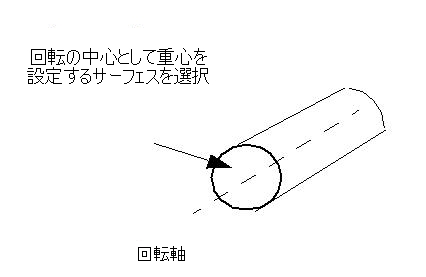

回転の中心は、回転軸が通過するポイントである。これを指定するには、次の2つの方法があります。
サーフェスの重心を指定するには、ポップアウトを開き、サーフェス選択ボタンをクリックしてサーフェスを選択します。
回転軸は、選択したサーフェスの重心を通過します。
