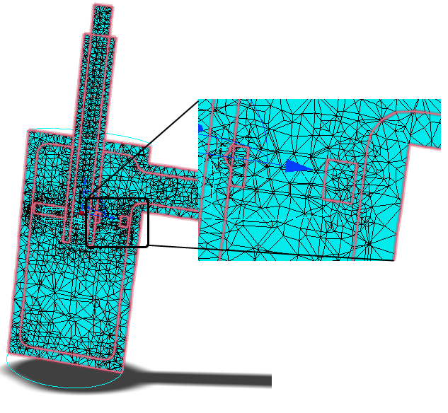

ケーススタディ

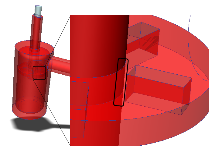

次に示す油圧バルブには、既定の設定によるスムーズなメッシュ作成を妨げる非常に微小なクリアランスがあります。
試行錯誤の結果、メッシュエンハンスメントをオフにするとメッシュが無事に作成できることが分かりました。しかし、これでは微小なギャップを通る流れが計算されないため、まったく理想的とは言えません:

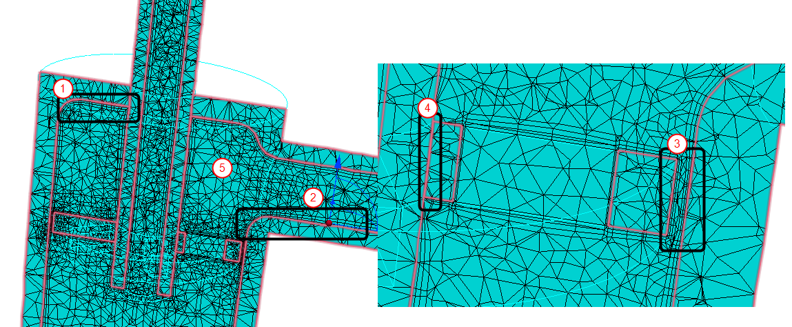

ボリューム成長率が変更され、サーフェス細分割とギャップ再分割が既定の設定で実行されました。メッシュエンハンスメントも有効にしています。
これによりいくつかの重要な結果が得られます:
- メッシュはメッシュエンハンスメントレイヤーにより無事に生成されます。(これはサーフェスベースの細分割によるものです。)
- メッシュエンハンスメントレイヤーの厚みはデバイスのサイズに適応します。この厚みはギャップにおいて非常に細くなり、モデル内の大きい部品では厚くなります。(これはサーフェスベースの細分割によるものです。)
- バッフルと壁面間の重要なギャップでメッシュが細分割されます。(これはギャップ細分割によるものです。)
- このクリアランスはメッシュを含みますが、細分割はされません。この隙間は無関係でわずかな流れしか発生しないため、この処理に問題はありません。(これはギャップ細分割によるものです。)
- 旋回領域のメッシュはデフォルトのメッシュ作成よりも密度が高くなります。(これはボリューム成長率の制御によるものです。)
