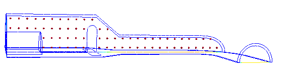

四角形グリッド
上側2コーナー、下側コーナーの3点をクリックすることにより、アクティブな平面上に矩形を描画します。
幅および高さフィールドにグリッド点数を指定します。
グリッド間隔オプション
グリッド間隔オプションは、ベクトル密度のグリッド間隔に基づいて追跡シードを配置します。このオプションは、結果平面全体に均一に追跡を分布させる場合に使用します。これは、腐食を計算する場合に便利です。

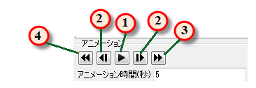

アニメーション
- アニメーションを開始するには、[再生]ボタンをクリックします。アニメーションの再生中、このボタンは[一時停止]ボタンに変わります。
- 粒子追跡の「成長」を前後に進めるには、増分ステップのボタンの 1 つをクリックします。
- 最長の粒子追跡を表示するには、[早送り再生]ボタンをクリックします。
- 最短の粒子追跡を表示するには、[巻き戻し]ボタンをクリックします。
[アニメーション時間]の設定により、アニメーションの速度が変ります。
