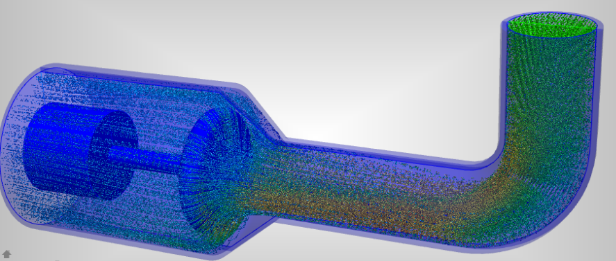

Erosion Rate結果は粒子追跡および壁面に表示されます。粒子追跡は流れと固体障害物間の相互作用を表示します。浸食スカラー表示は、浸食の相対的深刻さを表示します。
以下の例では、流れがバルブに入り、転回し、ポペットの圧力面にぶつかります。これらの粒子には質量は含まれず、流れの分布だけを表示しています:

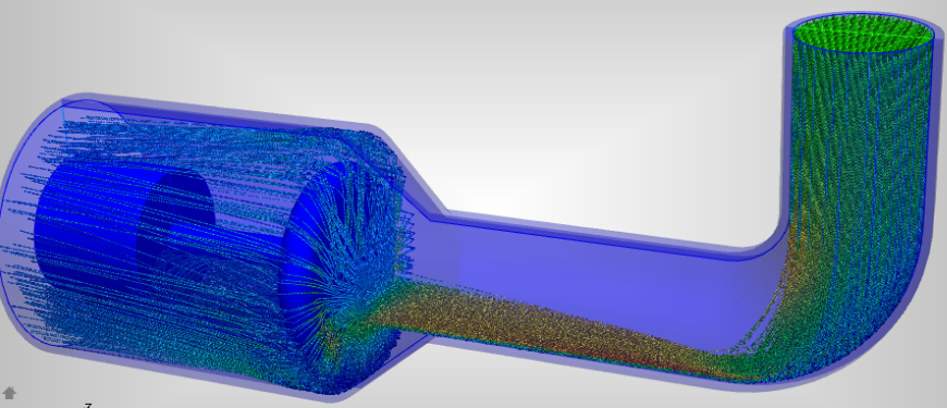

粒子追跡上に質量を適用すると、流れの中の粒子がベンドの外側とポペット面の一部にぶつかる様子が確認できます:

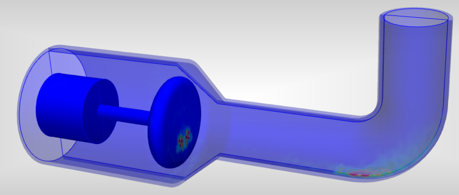

最も浸食の大きい領域は、エルボの外側半径とポペット面の下側です:
