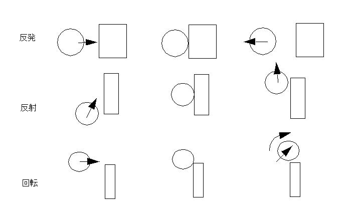

自由運動中の物体は衝突した際、壁面および固体に反発し、他の物体を貫通することができません。
自由運動中の物体が流れ場の中を移動すると、Autodesk® CFD は物体に作用する力およびトルクを監視し、その情報を使用して物体の位置を更新します。衝突が発生した場合、衝突の力、トルク、および位置が計算され、反作用を求めるために使用されます。物体が衝突すると、物体間の運動量移動を計算するために反復係数の値として0.5が使用されます。反作用には、反発、反射、および回転が含まれます。
