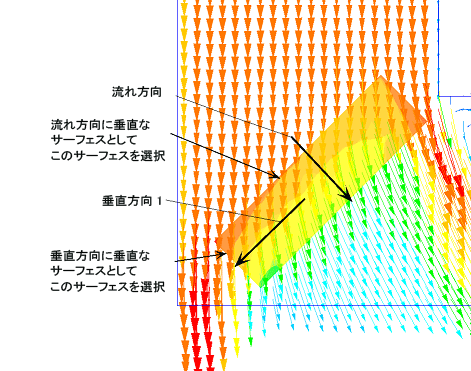

選択したサーフェスと流れを一致させるには、ポップアウトダイアログを開き、サーフェス選択ボタンをクリックします。

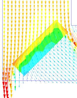

抵抗材料エディタで定義した3方向の抵抗値がソルバーで使用されます。流れに対して傾斜した抵抗材料を通過する流れのイメージを次に示します。流れ方向および垂直方向1の抵抗値は、同じ値に設定しました。必要であれば、両者の値は異なる値に設定することができます。
流れは若干方向を変えているが、抵抗物体に対して完全に垂直方向に変更されてはいません。
抵抗に対して垂直方向となるような流れを設定するため(通気孔のような抵抗体)には、流れに対する抵抗係数 K の値よりも 3 桁大きい値を設定する必要があります。どちらのオプションも、抵抗体に対する垂直方向に流れを変更する結果となります。

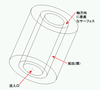

円筒形状の抵抗をシミュレートする場合、流れ方向には 半径方向 を使用します。その他の2方向は、自動的に軸方向と円周方向に設定されます。
垂直方向1の方向を指定し、この部品の方向を設定します。この設定は、材料オブジェクトの方向を正しく計??するために必要となります。

この他に、半径方向の抵抗は、流れが通り抜ける抵抗シリンダー群にも適用することができます。この場合も、流れ方向は半径方向であり、軸方向を選択する(円筒の軸に垂直なサーフェスを選択する)必要があります。
