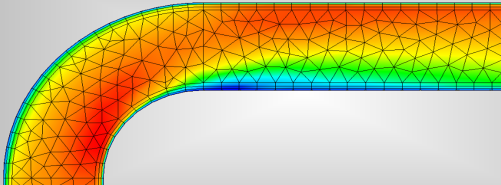

次の図では、メッシュが自由せん断レイヤに適合されていないため、この領域の流れが鮮明に定義されていません。

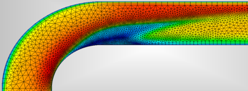

この図では、メッシュが自由せん断レイヤに適合されています。自由流と分離領域の間で速度勾配がはっきりと分かれていることに注目してください。

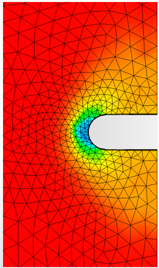

圧縮性流れの中の衝撃波の位置と勾配に関してメッシュに注目する場合に、衝撃オプションを有効にします。次の図では、オブジェクトの上流で衝撃波が形成されているのが分かりますが、[衝撃]オプションが無効になっていたため、メッシュは衝撃に適合されず、勾配が拡散されています。

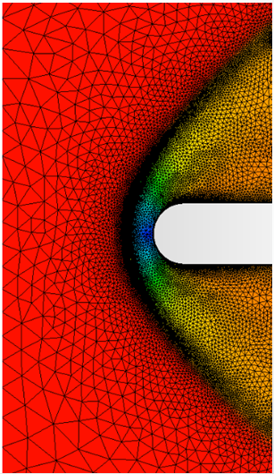

衝撃が有効になっている場合、メッシュが衝撃の形成に基づいて調整され、その位置が明確に定義されます。
