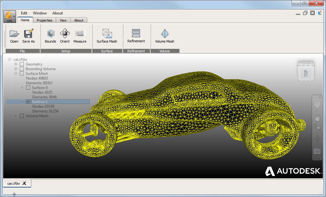

Autodesk® Surface Wrap を使用すると、モデルをサーフェス ラップし、外部ボリュームを追加し、Autodesk® CFD に読み込むための高品質のメッシュを生成できます。広範な CAD のクリーンアップを実行しなければメッシュが困難であるか、または不可能な CAD モデルのメッシュを簡単に生成できます。現時点では、Surface Wrap によるメッシュは、外部流れ解析や風洞タイプのモデルに適しています。
Windows の®[スタート]メニュー(Autodesk
CFD 2016
Autodesk Surface Wrap for Autodesk CFD 2016)からアクセスすることもできます。
Surface Wrap は部分的に CFD と同じユーザ インタフェース機能を使用しますが、重要な違いがあります。
[ファイル]
[開く]を使用して、モデルに読み込みます。
[設定]
[境界]をクリックしてボックスをアクティブにします。
[設定]
[方向]をクリックし、小さいほうのボックスをドラッグします。
[サーフェス]
[サーフェス メッシュ]を使用して、モデルをラップします。注目点
[細分割]
[細分割]を使用して、ボリューム細分割領域を追加します。
[ボリューム]
[ボリューム メッシュ]を使用します。
[クリッピング]
[クリッピング]を使用します。
[ファイル]
[名前を付けて保存]をクリックします。
