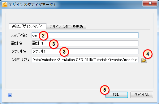

  1. モデル評価ツールキットでジオメトリの問題をチェックするには、コマンドをクリックしてモデル評価ツールキットを実行します。評価が完了すると、デザイン スタディ マネージャが開きます。デザイン スタディ マネージャを直接起動するには、CFD の起動ボタンまたはメニュー項目をクリックします。
  2. [スタディ名]フィールドにデザイン スタディの名前を指定します。デフォルトの名前は、トップレベルのアセンブリ名または部品名となります。
  3. 必要に応じて、設計名およびシナリオ名をデフォルトのものから変更できます。
  4. スタディのデフォルトの位置はCADモデルと同じパスです。これを変更するには、パス設定...をクリックし、希望のパスを選択(または作成)します。
  5. 実行をクリックします。Autodesk® CFD が起動し、デザイン スタディが作成されます。デザイン スタディ バーには、最初の設計とシナリオがリストされます。
