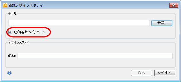

CAD アプリケーションを使用せずにジオメトリを CFD に直接読み込む場合にも MAT をアクティブにできます。[新規デザイン スタディ]ダイアログには、次の図に示すように、[モデル診断へインポート]オプションがあります。このチェック ボックスがオンの場合に[作成]をクリックすると、モデルは MAT に表示されます。
