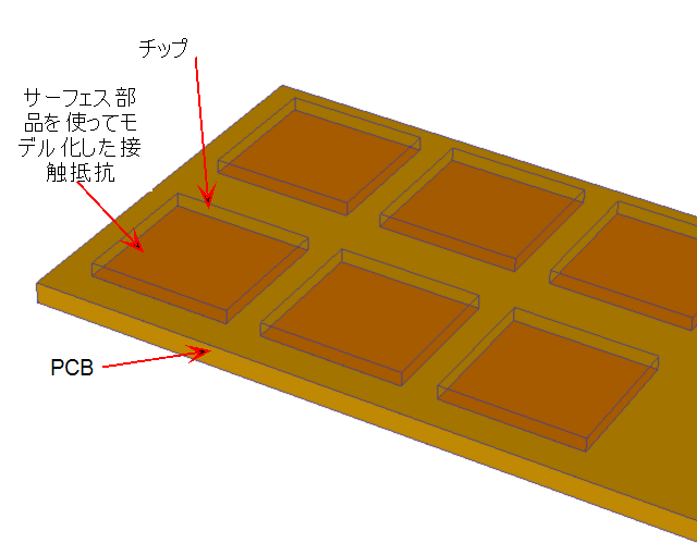

サーフェス部品は、チップ部品間またはチップ部品内の薄いレイヤーの材料をシミュレートするために使用できます。エポキシやその他の材料の層は、通常、発熱部品の隙間で使用され、その接触熱抵抗が考慮されなければなりません。サーフェス部品の材料は、エポキシの層を再現するサーフェスに適用することができるため、薄い3次元的なボリュームのモデル化が不要となる。このアプローチは、さらにチップ部品間の熱伝導にも利用することができ、メッシュの規模(解析モデルの規模)を小さくし、モデリングの過程を大幅に単純化します。

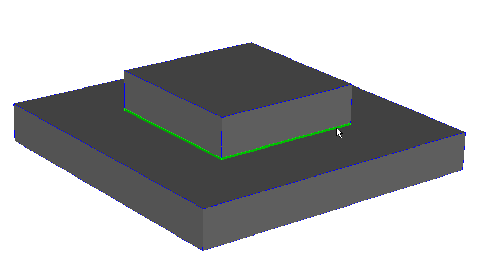

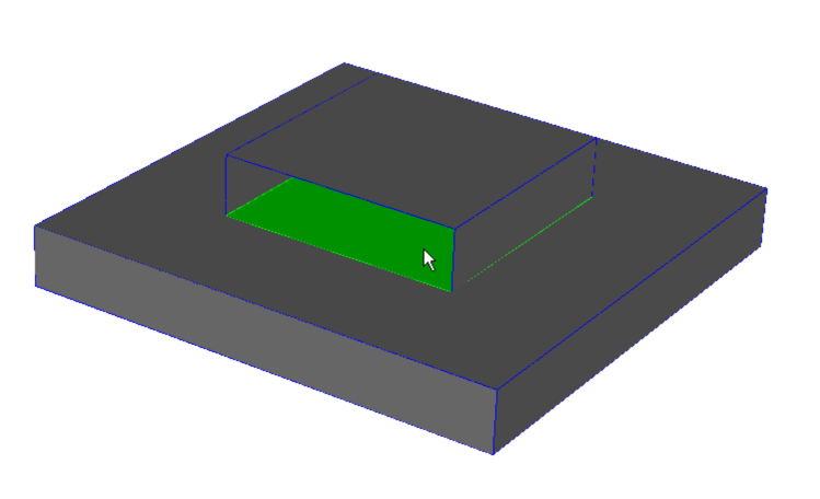

接触熱抵抗材料は、2つの部品(通常は、チップとヒートシンクまたはチップとボード)間のインタフェース部の、3次元モデルの合致サーフェス間の微小なギャップなどの不完全さによる伝熱計算に対する抵抗をシミュレートするためのものです。
他のサーフェス部品アプリケーションとは異なり、接触熱抵抗は厚みを必要としません。必要なパラメータは抵抗値のみです。接触熱抵抗が2つのソリッド間に適用される場合は、サーフェス部品に垂直な温度勾配のみが考慮される。平面内温度勾配は考慮されません。
接触抵抗材料を作成するには、選択モードをサーフェスに設定します。材料クイック編集ダイアログで、種類を接触抵抗に設定します。編集ボタンをクリックすると材料エディタが開きます。
