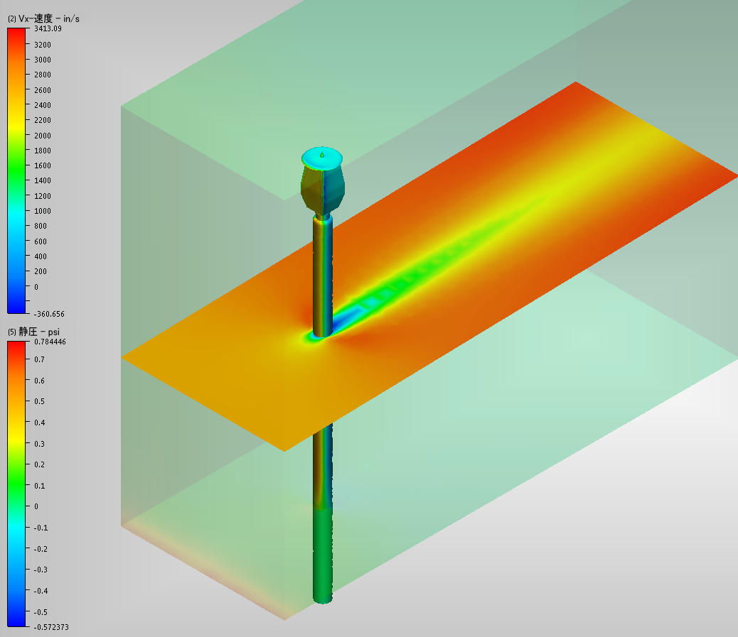

次に一方向 FSI の例を示します。製品(この例では屋外灯の柱)が、厳しい気候条件で発生する風圧荷重に耐えられるかどうかを判断します。CAD モデルで、灯柱の地上部分を囲む流体領域を含めます。
CAD モデルを Autodesk CFD にインポートします。流体を空気として定義します。流体の流入口表面における流体速度を時速(ここでは風速) 150 マイルと指定します。必要なメッシュの作成と定常流体解析の設定が完了したら、シミュレーションを実行します。
図 1: CFD 解析の静圧結果

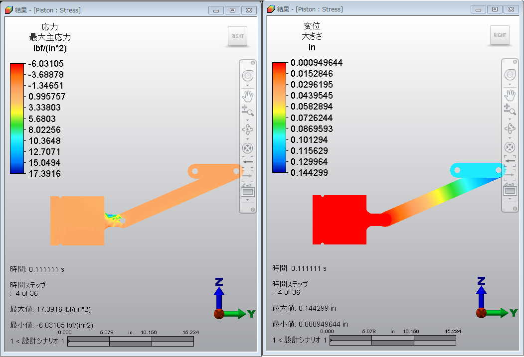

同じ CAD ジオメトリを Simulation Mechanical にインポートします。ただし、空気を表すパーツは抑制します。灯柱の下部(埋まっている部分)を拘束します。流体反力のソース(CFD スタディと設計シナリオ)を指定します。必要なメッシュの作成と線形静的応力解析の設定が完了したら、シミュレーションを実行します。
図 2: Mechanical 解析のフォン ミーゼス応力および変位の大きさの結果
