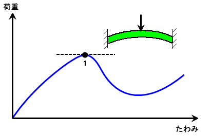

解を計算するために、静的解析(Riks は静的のサブセット)は静的に安定していなければなりません。非線形解析において、静的に安定した状態から開始されるモデルは、大きなたわみや材料の非線形性によって不安定になることがあります。スナップスルーの挙動や座屈は、静的に不安定となる可能性のある 2 例のモデルです。Riks 解析は不安定性の後の挙動を捕捉する特殊な方法です。図 1 において、Riks 解析では点 1 の後の結果(力-変形曲線に従う)が引き続き計算されます。その他の静的解析タイプでは、点 1 の後の曲線が見つけられない場合があります。(完全なメカニカル イベント シミュレーション パッケージを伴う解析は、慣性による安定性のために成功します。)
図 1: 力-変形曲線に対する接線が水平(点 1)な状況でスナップ スルーが静的に不安定になる。
