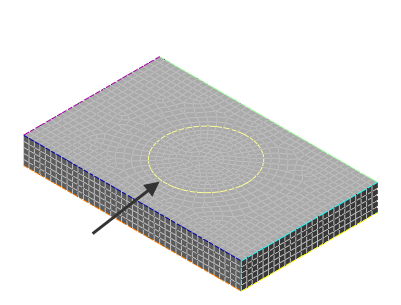

最後に、2 つの部品の CAD アセンブリをインポートする前に[インポート時に表面を分割する]オプションを有効にして、長方形の面を 2 つのサーフェス(穴の空いた長方形と円形サーフェス)に分割します。さらに、長方形部品に新しい辺(黄色で表示される丸い部品の外辺部に対応する)が追加されます。この円形辺によって、長方形部品に必要な境界条件を適用することが非常に簡単になります。 境界条件ではなく圧力を適用する必要がある場合は、円形の領域を選択することもできます(表面分割が実行された場合)。 補助部品は解析で必要でないため、FEA エディタで補助部品を省略することができます。 |
