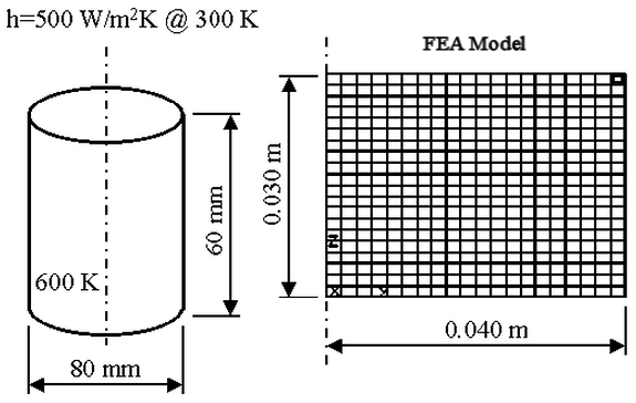

仮定: 初期段階で 600 K のステンレス スチールの円筒(AISI 304)を熱伝達 h = 500 W/m 2 K の熱伝達において 300 K で維持される油浴に浸けます。円筒の長さは 60 mm、直径は 80 mm です。ステンレス スチール(AISI 304)の材料特性(「熱伝達の紹介」から引用)は、密度 = 7900 kg/m 3 、伝導係数 = 17.4 W/m K、比率 = 526 J/kg K です。
検出: 冷却プロセス開始後の 3 分後における円筒の中心、円形の面の中心、辺の中間の高さの温度を検出します。
図 1: 問題のジオメトリ

方法 1: 2D 軸対称モデル
軸対称モデルでは、円筒の中心線から外側への断面のみをモデル化します。垂直な対称により、断面の上半分のみがモデル化されます。モデルは、Z 軸を中心線とした YZ 平面に存在する必要があります。
