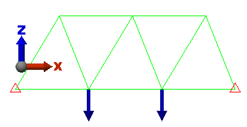

通常、この警告は、2D トラス モデルの作業で発生します。トラス要素は 3D 要素であり、各ジョイントはピン固定されるため、トラス要素では、平面外方向における未拘束節点の移動を防ぐことができません。図 1 を参照してください。 その他の要素タイプでも同様の警告が発生する場合があります。
図 1: 例の 2D トラス モデル
構造は平面で、ジョイントはピン固定されているため、トラス要素には、Y 方向において一切の抵抗または軸力が生じていません。したがって、Ty 境界条件が適用された 2 つの節点以外のすべての節点に対して警告が発生しています。
