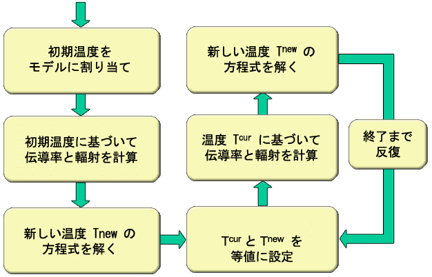

定常ソルバーの各反復では、温度に依存する熱伝導率および輻射熱伝達率は節点温度の事前推定値(T i cur)に基づいて予測されます。最初の反復では、節点に個別に適用される値(節点を右クリックして[追加] > [温度]コマンドを選択)またはグローバルに適用される値([解析パラメーター]画面の[オプション]タブにある[節点温度の既定値])のいずれかによって初期温度が与えられます。節点の初期温度の値が FEA エディタ環境で指定されると、既定値に対しこれらの値が優先されます。この状態でモデルの解析が実行されます。計算結果として得られた温度(Ti new )が節点温度の事前推定値と比較されます。下記のとおり、事前の推定温度と結果の温度の差が許容できる場合は、解析の反復が終了します。この差が許容できない場合は、新たな節点温度の推定値に基づき熱伝導率と輻射熱伝導率が再計算され、再度解析が実行されます。このプロセスを示したのが図 1 です。
図 1: 非線形解析プロセス
実際には、次の反復での熱伝導率または輻射の計算に使用される温度(T cur )は、[(1-A)(T i old )+(A)(T i new )]、または同等の式[T i old +A(T i new -T i old )]として計算されます。ここで、A は緩和パラメータ([解析パラメーター]画面の[高度]タブにある[緩和パラメータ]フィールドで指定)、T i old は前回の反復で計算された温度です。値 A は、通常は 1 にすることが推奨されます。次の反復で使用される推定温度は、今回の反復計算から得られた温度(T i new )です。オーバーシュートが発生する可能性を排除するために温度T cur をわずかに更新する必要がある場合は、0 と 1 の間の値が使用されます。緩和パラメータの値を 0 (ゼロ)にすると温度が更新されなくなるため、ゼロ以外の値を使用してください。緩和パラメータを 1 以外の値にする必要があるのは、連続的な反復の間に節点温度が循環し、滑らかに収束しない場合です。
新しい推定温度を用いて熱伝導率が更新され輻射方程式が再計算されて、プロセスが繰り返されます。

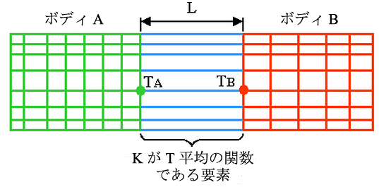

場合によっては、物体間輻射は、次の図に示すように温度依存熱伝導率を用いて再現することが可能です。
図 2: 物体間輻射
この近似を正確にするための条件は次のとおりです。
  1. 物体間の形態係数を 1 に近付ける。
  2. システムからの熱流束は無視できる、つまり、周辺環境への輻射はないものとする。
  3. 各物体のサーフェス積が等しい。
  4. サーフェスの推定温度は、手計算、実験、前の解析(複数反復による)のいずれかからわかっている。
向かい合う 2 つの物体間で熱交換が行われ、物体のサーフェス抵抗および空隙抵抗は考慮されないものとします。このとき、次の式が成り立ちます。
ただし、T A および T B はサーフェス A および B の温度(単位は絶対温度)、ε A および ε B はサーフェス A および B の放射率、VF AB は 2 つのサーフェスの間の形態係数です。
2 つの物体間の熱伝導による熱流束は次の式で表されます。
輻射による熱流束は熱伝導による熱流束と等しいので、上の 2 つの式と、 の展開式
から次の等式が得られます。
ただし、温度は絶対温度とします。
2 つの物体間の新しい部分に、要素のレイヤが 1 つ作成されます。材料特性が温度依存性を持つようにするため、材料モデルを直交異方性に設定します。熱伝導率は、上の式を使って、推定サーフェス温度 T A および T B (単位は絶対温度)で計算します。熱伝導率の計算値が、温度 Taverage=0.5(T A +T B ) (単位は絶対温度または[単位定義]ダイアログで設定した温度単位)で材料特性に入力されます。別の値の T A および T B で T average および K を求めることにより、追加のデータ ポイントが入力されます。温度の計算値が材料特性の範囲に収まるようにするため、材料特性には必ず温度 T average の範囲を指定するようにしてください。
注:
  • 物体間輻射の近似では、範囲 L の要素を 1 つだけ使用します。方向 L のメッシュは使用しないでください。
  • T A と T B の値の組み合わせが変わると、熱伝導率 K は変化します。T average が一定の場合、与えられた T average に対して得られる熱伝導率全体の平均値が K として入力されます。
