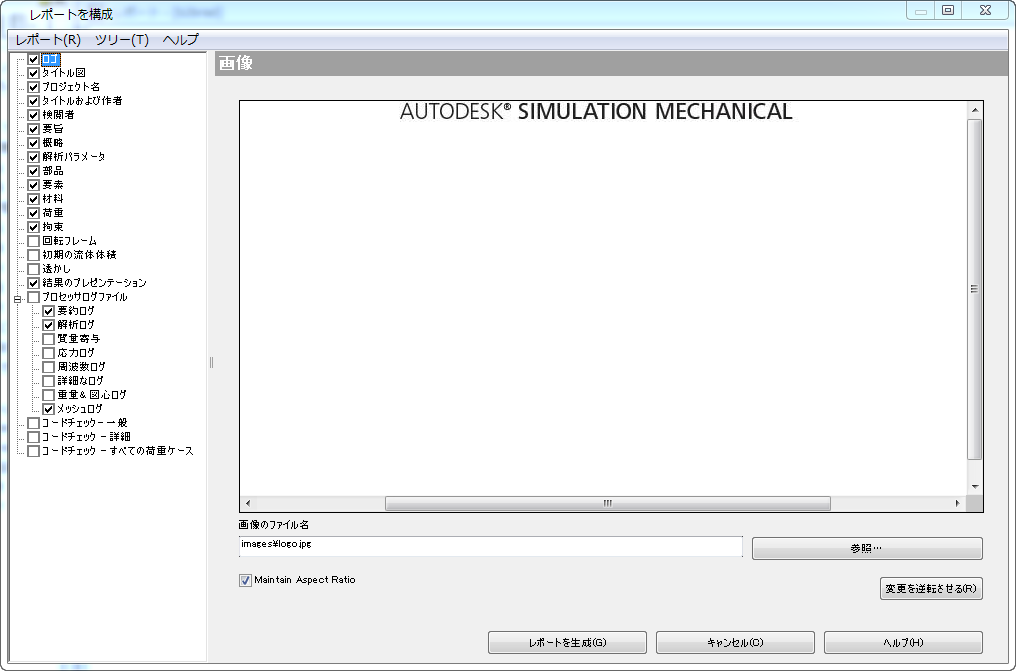

レポートをカスタマイズ
マスター レポートと個別の設計シナリオ レポートは、両方とも同様の方法でカスタマイズできます。変更するレポートを表示し、[レポート]
[設定]
[設定]を選択します。[レポートを構成]ダイアログにアクセスします(図 1 を参照してください)。
図 1: [レポートを構成]ダイアログ

レポートに含めるセクションを選択: レポートの各セクションはブラウザ(図 1 の 1)に表示されます。レポートに含めるセクションをチェック ボックスのオン、オフで切り替えます。
各セクションをカスタマイズ: ブラウザでレポートのセクションを選択すると、カスタマイズ オプションが表示領域(図 1 の 2)に表示されます。たとえば画像セクションの場合は、新しい画像を参照して画像のサイズを引き伸ばすことができます。テキスト セクションでは、カスタム テキストを入力し、フォント、色などの属性を変更できるテキスト エディタが表示されます。メッセージ セクションはモデルの入力に基づいて自動的に作成され、[レポートを構成]ダイアログでは変更できませんが、並べ替えは可能です。メッセージ セクションはカスタム CSS ファイルでカスタマイズできます。詳細は次のページの「レポートをカスタマイズ」を参照してください。
セクションを並べ替え: レポートの各セクションの位置はブラウザ内で移動できます。左クリックでハイライト表示した項目を新しい位置に移動します。
