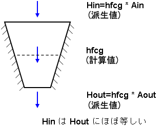

要素がゆがんだり、要素の面が熱流束ベクトルに対して平行および垂直でない場合、これによって明らかな不一致が生じます。たとえば、断熱面を持つ台形要素を通る熱流が定常状態にある場合を想定します(図 1(a) を参照してください)。実際には、流入する熱(Hin)と流出する熱は(Hout)は等しくなります。FEA プロセスで図心における熱流束(hfcg)が計算され、面を通る熱流量が導き出されます。図 1(b)に示されているように、これにより近似が導かれ、わずかに値が異なる 2 つの熱流量が算出されます。
| (a) 仮想モデル上では、流入面、図心(cg)、流出面のすべての領域を通る熱流量(H)が等しくなります。 | (b) FEA では、図心で計算された熱流束(hfcg)は、面を通る熱流量(H)の計算に使用されます。Ain および Aout が Acg と等しくない場合は、流入する熱と流出する熱は等しくなりません。 |
図 1: 面を通過する熱流量の計算 H = 熱流量、A = 領域、hf = 熱流束 |

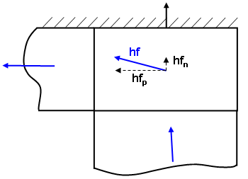

面を通る熱流量に関しては、熱流束のベクトル(hf)が面に対して平行なコンポーネント(hfp)と、面に対して垂直なコンポートネント(hfn)に分かれます。垂直なコンポーネントは断熱条件に違反する場合があります。壁により細かなメッシュを作成することにより、このような問題を最小限に抑えることができます。それ以外では、重要度の低い小さな熱伝達荷重を断熱面に追加し、[要素定義]ダイアログの[熱流計算]ドロップダウンで[BCに基づく線形]に設定します。

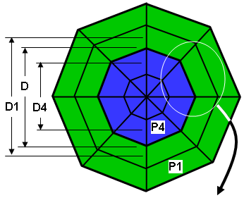

(a) 2 つのパーツから成るモデル: 外側がパーツ 1(緑)、内側がパーツ 4(青)です。パーツ 1 の内部要素の図心の直径は D1 です。パーツ 4 の外部要素の図心の直径は D4 です。 |

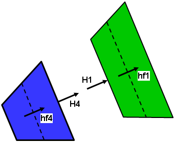

(b) 便宜的にモデル内の 2 つの要素を拡大し、分割した図です。熱流束 hf4 および hf1 は温度分布から計算されます。パーツ 4(青)の外側の面から流出する熱流量は、H4~hf4 * D に比例します。パーツ 1(緑)の内側の面に流入する熱流量は、H1~hf1 * D に比例します。直径 D は熱流束が計算される図心の直径 D1 および D4 とはわずかに異なるため、2 つの熱流量は等しくなりません。 |
| 図 3: 面を通過する熱流量の例 | |
