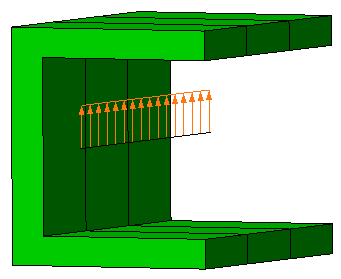

要素の 3D 可視化
ビーム、プレート/シェル 、または 2D 要素を解析に含める場合、ラインまたは平面ジオメトリの代わりに、3D ジオメトリとしてパーツを表示またはレンダリングできます。ブラウザでパーツの見出しを右クリックして、[3D 可視化]コマンドを選択します。追加の詳細については、表 2 と図 1 を参照してください。 すべての場合において、元のメッシュ上にある節点および要素のみを選択できます。3D 形状を表示するために作成した架空の節点や要素は選択できません。荷重と境界条件は、元のメッシュに表示されます。

ビーム 線形および非線形
ビーム要素は、仮想 3D ソリッド オブジェクトとしてレンダリングされます。3D 視覚化は、3 つの最も古い AISC ライブラリ(Rev 7、8、および 9)を除く、すべてのビーム断面ライブラリの形状でサポートされています。また、3D 視覚化は該当する寸法を指定して定義された、ユーザ定義の形状(広いフランジ梁、チャネル、角度など)でもサポートされています。

(a) 荷重を含むビーム要素 ビーム要素メッシュは、単なる直線です。断面プロパティは、解析的に扱われます。
(b) 3D 可視化がアクティブな場合、実際の断面形状が表示されます。元の要素で荷重が継続的に表示されていることに注意してください。

図 1: 3D 可視化の例
ヒント: [オプション][結果][3D 要素の可視化]を使用して、結果環境の起動時に実行するレンダリングを制御します。詳細については、「結果」ページを参照してください。
