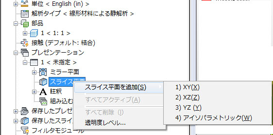

スライス平面を作成するには、リボン コマンドまたはコンテキスト メニューを使用できます。後者の方法は、下図に示すように、ブラウザの[プレゼンテーション]セクションにある[スライス平面]の見出しを右クリックします。[スライス平面を追加]コマンドを選択し、次のプルアウト メニューのいずれかを選択します。
4 つのスライス平面オプションのいずれかを選択すると、スライス平面はモデル上に表示されるようになり、リボンの[スライス平面]下のコマンドが利用可能になります。
以前に作成したスライス平面が編集モードのままで、別のスライス平面を作成すると、同じ編集オプションが新しいスライス平面で有効なままになります。しかし、編集モードをキャンセルした場合は、次回のスライス平面の編集時には、既定の編集オプション(平行移動)が復元されます。

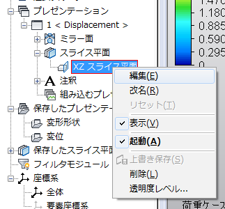

編集モードに戻るには、ブラウザの現在のプレゼンテーションの下にある、以前に定義したスライス平面の見出しを右クリックし、[編集]を選択します(次の図を参照)。
ブラウザの[スライス平面]の右クリック メニューのその他のコマンドは次のとおりです。
