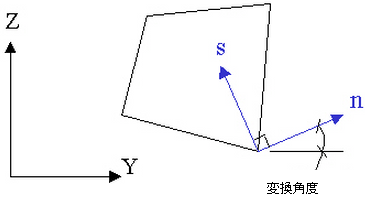

次に、[材料モデル]ドロップダウン ボックスでこのパーツの材料モデルを指定します。全方向の材料特性が同一の場合、[等方性]オプションを選択します。材料特性が直交する 3 本の座標軸に沿って変化する場合、[直交異方性]オプションを選択します。材料特性が温度変化に伴って変化する場合、[温度依存等方性]または[温度依存の直交異方性]オプションのどちらかを選択します。[直交異方性]または[温度依存の直交異方性]オプションを選択した場合、[主軸の変換角度]フィールドを使用して材料の軸方向を設定できます。ローカル n 材料軸は、次の図に示すように Y 軸から反時計回りにこの距離で計測されます。
図 1: 主軸の変換角度
