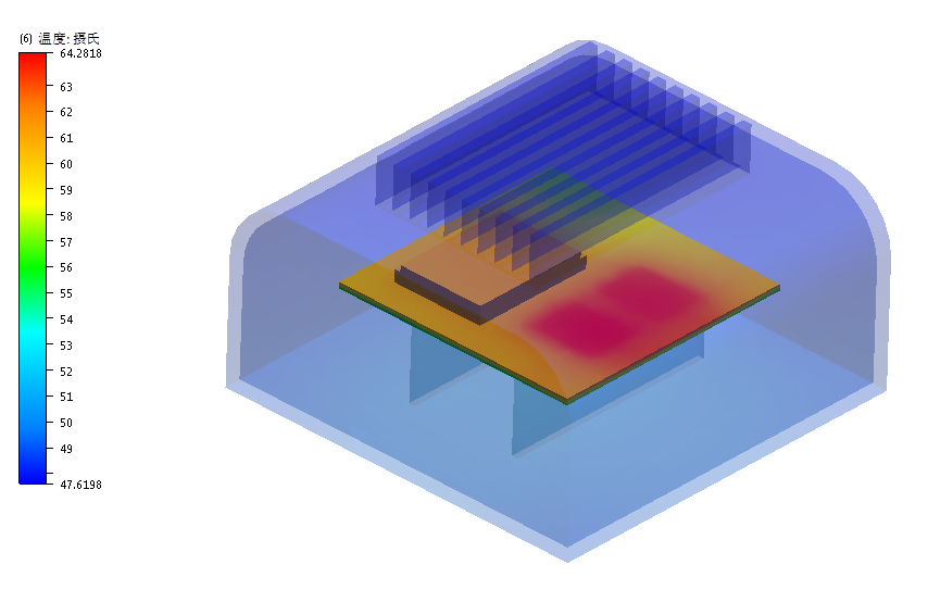

この相互運用性の用途は、電子機器筐体内のコンポーネントの熱応力を計算することです。Autodesk CFD を使用して、複数のコンポーネントに対して熱散逸を割り当て、空気の流れと熱伝達をシミュレーションします。モデル内のすべてのコンポーネント上の温度分布に関する結果が得られます。
Simulation Mechanical で同じ CAD モデルを読み込んで、必要に応じて材料と拘束を割り当て、CFD 設計スタディ ファイルを選択します。解析を開始すると、Simulation Mechanical は温度結果を荷重として使用し、コンポーネントの熱誘導応力を計算します。結果として、筐体内の流れと熱挙動、および各コンポーネントの構造的挙動が含まれる、システムのパフォーマンスが表示されます。

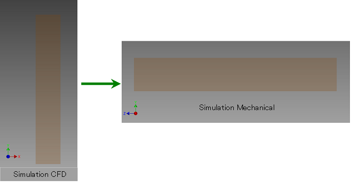

  2. 2D モデリング
    1. Autodesk CFD では 2D モデルを XY 平面で解析します。Simulation Mechanical では 2D モデルを YZ 平面で解析します。
    2. Simulation Mechanical でモデルを開く前に、CAD システム内のモデルを XY 平面から YZ 平面の方向に再設定する必要があります。モデルの X 方向は、全体の Y 方向を指す必要があり、モデル Y 方向は全体の Z 方向を指す必要があります。
    1. Simulation Mechanical の軸対称モデルでは対称軸として Z 軸のみを使用できるため、CFD モデルでは対称軸として Y 軸を使用していることを確認します。CFD モデルが X 軸に対して軸対称である場合は、エラーが出力されます。(すべての 2D モデルと同様に、Simulation Mechanical で開く前に、上記のマッピングを使用して、YZ 平面にモデルの方向を変更します。)
    2. Inventor で 2D モデルの方向を変更するには、ブラウザ ウィンドウでスケッチを右クリックして、[再定義]をクリックします。[原点]ブランチ下の平面の一覧から新規平面(YZ 平面)を選択します。これにより、上記の方向マッピングに従ってモデルの方向が自動的に変更されます。
