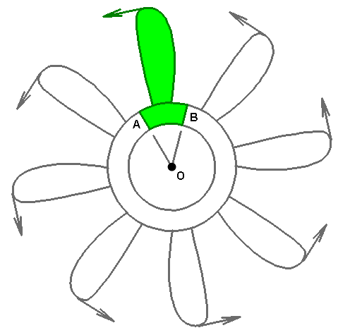

モデルの一部分のジオメトリ、荷重、拘束、結果を軸回りにコピーして作成した完全なモデルは、周期対称になります。代表的な例がファンの羽根やタービンです。羽根部分の荷重とジオメトリを繰り返す場合、必要なのは羽根 1 枚のみで、X 枚の羽根のハブ全体は不要になります。図 1 を見てください。解析結果は小さくなるため、解析にかかる時間を短縮できます。
図 1: 周期対称の例(荷重などハイライト表示部分を、O 軸回りに 7 回コピーを繰り返すと完全なモデルが作成されます)
特に周期対称の場合、正面の節点の半径、接線、軸方向の変位(図 1 の A)は反対面の対応する節点と一致します。
