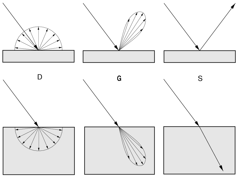

このパッケージに特殊な物理ライトが含まれています。レイヤ化ライブラリでは、要素コンポーネントを組み合わせてマテリアルの品質を決めます。これらの要素コンポーネントは、拡散、光沢、スペキュラ、反射、または透過などの標準的なサーフェイス インタラクションを表現します。マテリアルの説明では、反射や透過を散乱タイプと呼んでいます。透過は光を進行方向に散乱させ、反射は進行と逆の方向に散乱させます。
ライト パスとは、視点(カメラ)に向かう光からサーフェスのインタラクションが発生するところまでの、識別された光のパスです。L は光を、E は視点を表します。LDEとは、拡散(D)サーフェスとのインタラクションを経てから視点に到達する光を示します。単純なマテリアルなら処理するライト パスは 1 つですが、マテリアルが複雑になると、数多くの種類のライトパスを処理します。ライト パス エクスプレッション(LPE)とは、テキストによる単一の表現式を使って 1 つまたは複数のライト パスを記述する方法です。単純な例は、上記の LDE です。
