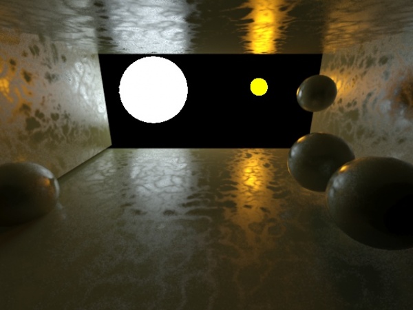

2 つの異なる方法で表示領域をサンプリングすることによって発生した問題を示すために、いくつかのイメージの例を次に示します。これらのイメージは、2 つのケースでグレインの問題を明確に強調するために意図的に低い設定でレンダリングされています。
低光沢サーフェスの場合 Mila 視覚領域のハイライト = 0.0。これは、すべてのサンプリングが反射光線で行われたことを意味します。しかし、光沢のある円錐の広がりはライトよりも広い領域をカバーするため、これによりグレインが大きくなります(特に小さいライトで、サーフェスの放射輝度をさらに高くしないと全体で同じ光の強度が出せない)。
低光沢サーフェスの場合 "Mila 視覚領域のハイライト" = 0.0。これは、すべてのサンプリングが反射レイで行われたことを意味します。しかし、光沢のある円錐の広がりはライトよりも広い領域をカバーするため、これにより重いグレインが生じます(特に、合計で同じ強度を放出するためにサーフェスの放射輝度がより高い、小さいライトにおいて)。
低光沢サーフェスの場合 Mila 視覚領域のハイライト = 1.0。この場合、すべてのサンプリングはライトから行われ、グレインが非常に小さくなります。ライト サンプルが光沢のある円錐内に行き着く確率が高いためです。
低光沢サーフェスの場合 "Mila 視覚領域のハイライト" = 1.0。この場合、すべてのサンプリングはライトから行われ、グレインが非常に小さくなります。ライト サンプルが光沢のある円錐内に行き着く確率が高いためです。

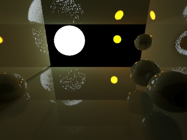

高光沢(スペキュラ)サーフェスの場合 Mila 視覚領域のハイライト = 0.0。すべてのサンプリングが反射光線で行われます。しかし、光沢のある円錐(この場合は 1 つのレイ)がライトの領域より小さすぎるため、これによりはっきりした反射が生じています。
高光沢(スペキュラ)サーフェスで "Mila 視覚領域のハイライト" = 0.0すべてのサンプリングが反射レイで行われます。しかし、光沢のある円錐(この場合は 1 つのレイ)がライトの領域に対して小さすぎるため、これによりはっきりした反射が生じています。
高光沢(スペキュラ)サーフェスの場合 Mila 視覚領域のハイライト = 1.0。反対に、スペキュラの場合にライト サンプルの使用を試みると、非常に狭い鏡面反射性の円錐内にライト サンプルが存在する可能性は非常に低くなるため、逆にそこからノイズが生じています。
高光沢(スペキュラ)サーフェスの場合 "Mila 視覚領域のハイライト" = 1.0。反対に、スペキュラの場合にライト サンプルの使用を試みると、非常に狭い鏡面反射性の円錐内にライト サンプルが存在するという可能性は極めて低くなるため、逆にそこからノイズが生じています。

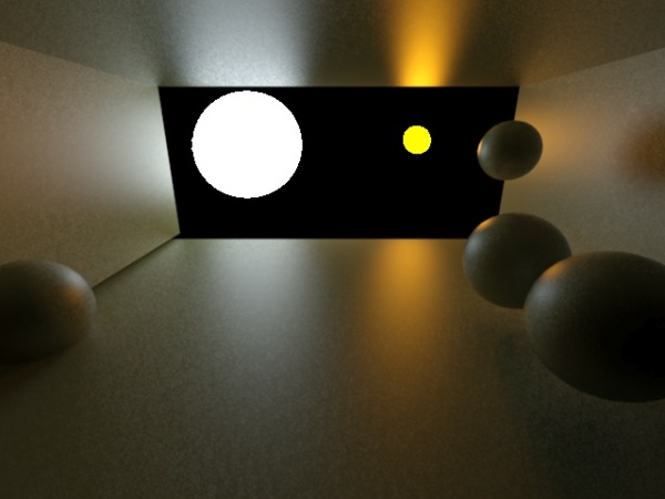

ご覧のように、高光沢と低光沢のサーフェスでは、"Mila 視覚領域のハイライト" パラメータの「よい」設定が異なります。このため、ヒューリスティックな設定である「-1」があり、光沢に基づいて実際に使用される値が計算されます。これは、可変の光沢とともに使用するときに便利です。
光沢度可変サーフェスの場合 Mila 視覚領域のハイライト = -1.0。このモードでは、できるかぎり最高のイメージが得られるように、光沢に応じて最適な設定を試行します。
可変の光沢サーフェスの場合 "Mila 視覚領域のハイライト" = -1.0。このモードでは、可能な限り最高のイメージを得るために、光沢に応じて最適な設定を試行します。
