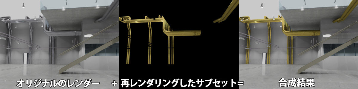

シーンのレンダー サブセット
このシェーダを使用して、マテリアル、ジオメトリック オブジェクト、またはインスタンス ラベルで定義された、シーンのオブジェクトのサブセットを再レンダリングできます。シーンのほとんどすべてが完成していて、オブジェクト 1 つ、マテリアル 1 つだけに微調整が必要になった場合、これは理想的な "クイック修正" ソリューションです1 。
これは、レンズ シェーダとして適用され、視点からのレイがどのオブジェクトにヒットするか最初にテストする時に動作します。さらに、{オブジェクトが希望のサブセットの一部である場合に限り、いずれにしろ実際にシェーディングされます}。
バックグラウンドなどのオブジェクトのピクセルは、既定で透明の黒(0 0 0 0)を返し、オリジナルのレンダー上に直接合成する理想的な最終レンダー イメージを作成します。
たとえば、シーンのあるマテリアルが満足できる結果にならなかった場合、次の処理を簡単に実行できます。
マテリアルを修正する。
このレンズ シェーダを適用し、そのマテリアルを選択する。
イメージをレンダリングする(イメージ全体を再レンダリングする時間に対してわずかな時間で)。
オリジナルのレンダー上に結果を合成する。
1 つのマテリアルで
mip_render_subset を使用した例
当然、マテリアルを "直接" 表示するピクセルのみが再レンダリングされ、たとえば、そのマテリアルを表示するその他の オブジェクトの反射はレンダリングされません。
