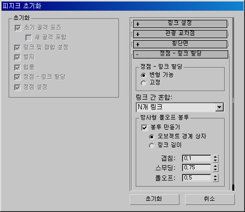

피지크 초기화 대화상자
피지크 초기화 대화상자를 사용하여 피지크 링크에 생성할 외피의 유형 및 크기와 링크 매개변수를 명시합니다.

인터페이스
초기화 그룹
초기화 확인란은 일반적으로 사용할 수 없으며 초기화 중에는 변경할 수 없습니다. 이들 옵션을 사용할 수 없더라도 노드에 연결을 처음 사용할 때 이들 설정이 모두 새로운 것이므로 초기 설정 시 모두 기본값으로 켜집니다(새 골격 포함 제외).
이러한 확인란은 피지크 롤아웃 상에서 다시 초기화를 클릭하면 사용할 수 있습니다.
이 그룹의 컨트롤에 대한 설명은 피지크 다시 초기화를 참고하십시오.

정점 - 링크 할당 롤아웃
정점 - 링크 할당 롤아웃에서 새 외피를 만들고 링크 간 혼합 유형을 선택할 수 있습니다.
