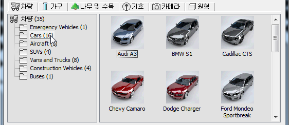

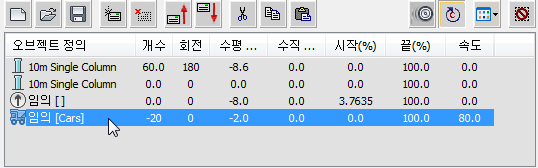

(새 요소 추가)를 클릭합니다. 3ds Max에서 리스트에 요소를 추가합니다. 기본적으로 이 요소는 차량입니다.
- 새 요소가 리스트의 마지막 요소가 아닐 경우 마지막이 될 때까지
(선택한 요소 아래로 이동)을 클릭합니다.

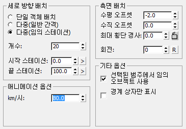

- 요소 편집기의 왼쪽에 있는 계층에서 자동차 항목을 클릭하여 선택합니다.
- 다음과 같이 자동차 배치에 대한 매개변수를 설정합니다.
- 세로 방향 배치 그룹: 다중(임의 스테이션)을 선택하고 개수가 20(기본값)으로 설정되어 있는지 확인합니다.
- 측면 배치 그룹: 수평 간격띄우기를 –2.0으로 설정합니다.
- 애니메이션 옵션 그룹: km/hr을 80.0으로 설정합니다.
- 기타 옵션 그룹: "선택된 범주에서 임의 오브젝트 사용"을 설정합니다.
- 적용을 클릭합니다.

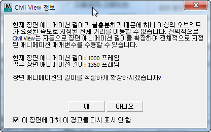

자동차를 애니메이션하여 장면의 애니메이션 길이를 내포된 값에 맞출지를 묻는 경고가 3ds Max에 표시됩니다.
- 예를 클릭합니다.

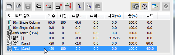

- 요소 리스트에서 임의 [자동차] 항목을 클릭하여 강조 표시합니다.
- 도구 모음에서
(요소 복사)를 클릭한 다음
(요소 붙여넣기)를 클릭하여 중복 자동차 항목을 리스트에 추가합니다.

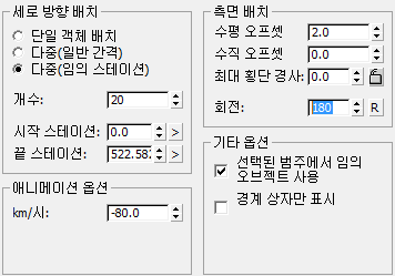

- 새로운 임의 [자동차] 항목을 클릭하여 강조 표시합니다.
- 측면 배치 그룹:
- 수평 간격띄우기를 2.0으로 설정합니다.
- 회전을 180으로 설정합니다.
- 애니메이션 옵션 그룹: km/hr을 -80.0으로 설정합니다.
- 적용을 클릭합니다.
이제 두 차선에 모두 교통이 있습니다.
