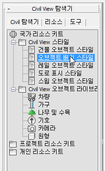

  2. Civil View 탐색기에서 리소스 탭을 클릭하여 표시합니다.
  3. 리소스 탭 계층에서 오브젝트 배치 스타일을 클릭하여 강조 표시합니다.

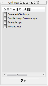

  4. 3ds Max에 저장된 OPS 스타일을 보여주는 탐색기 롤아웃이 열립니다.

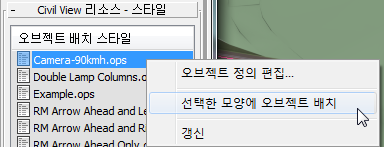

  5. Civil View 리소스 - 스타일 롤아웃 오브젝트 배치 스타일 리스트에서 Camera-90kmh.ops 항목을 마우스 오른쪽 버튼으로 클릭하고 팝업 메뉴에서 선택한 모양에 스타일 적용을 선택합니다.
    3ds Max에서 애니메이션된 카메라를 장면에 추가합니다. 시간 슬라이더를 드래그하면 카메라 오브젝트가 도로를 따라 이동하는 것을 확인할 수 있습니다.

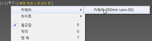

뷰포트를 카메라 뷰로 변경:
  1. POV 뷰포트 레이블(현재 "[ 투시 ]"로 표시됨)을 클릭하거나 마우스 오른쪽 버튼으로 클릭하고 메뉴에서 카메라 Came-050mm Lens-001을 선택합니다.
    이제 뷰포트에 카메라의 시점이 표시됩니다.
