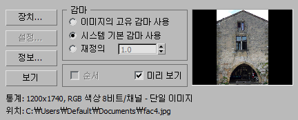

  1. 주 메뉴에서 렌더링 이미지 파일 보기를 선택합니다. 파일 보기 대화상자에서 ₩sceneassets₩images 폴더로 이동하여 fac4.jpg 를 강조 표시합니다.
    파일 보기 대화상자의 왼쪽 아래 모서리에 있는 상태 표시줄에 1200 x 1740픽셀의 이미지 치수가 표시됩니다.
  2. 열기를 클릭하여 전체 크기로 이미지를 봅니다.
  3. 사진을 확인한 후 을 사용해 이미지 창을 닫습니다.

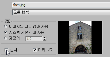

  7. 파일 대화상자가 열리면 fac4.jpg를 비트맵으로 선택하고 순서를 끈 다음 열기를 클릭합니다.
    중요사항: 비트맵 이미지 파일 선택 대화상자에서 순서 토글을 꺼야 합니다.
    순서가 설정되면 3ds Max에서 IFL 애니메이션을 만들려고 시도하므로 단일 이미지만 열려고 합니다.

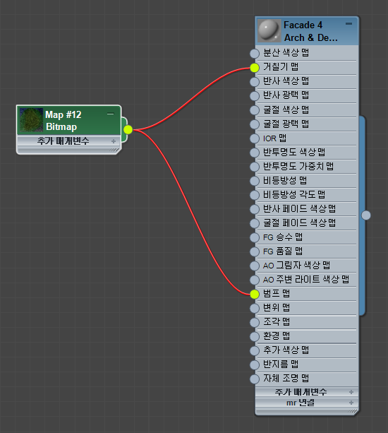

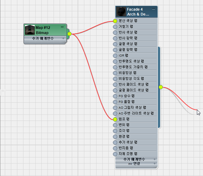

  8. 비트맵을 아키텍처 및 디자인 재질의 분산 색상 맵 및 범프 맵 구성요소에 와이어링합니다.
  9. Facade 4 재질 노드를 클릭하여 활성화한 다음 (음영 처리된 재질을 뷰포트에 표시)를 설정합니다.
  10. 아키텍처 및 디자인 재질 노드의 출력 소켓(오른쪽에 있는 작은 원)에서 드래그하여 뷰포트에 있는 Facade 4 평면에 재질을 드롭합니다.

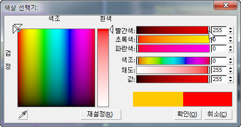

  8. 케이지 표시 다음에 오는 색상 견본 중 두 번째 견본을 클릭합니다.
    이 색상은 강조 표시된 다각형의 색상입니다.
  9. 색상 선택기에서 밝은 빨간색을 강조 표시 색상으로 선택한 다음 확인을 클릭합니다.
