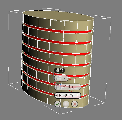

원통 세부 정보 처리: 창 추가:
편집 가능한 폴리로 변환을 선택합니다. 선택한 가장자리의 위아래에 있는 모든 수평 가장자리도 선택됩니다.
3ds Max에 모따기 도구에 대한 캐디 컨트롤이 표시됩니다.
3ds Max에서 각 수평 가장자리 루프는 0.6m 떨어진 루프 쌍으로 바뀝니다.

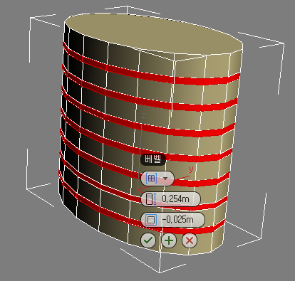

원통 세부 정보 처리: 창 베벨:
ViewCube 표시를 선택합니다.
3ds Max에 베벨 도구에 대한 캐디 컨트롤이 표시됩니다.
