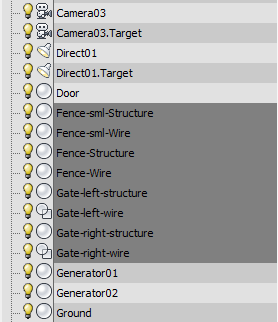

    3ds Max의 왼쪽에 있는 장면 탐색기 패널에서 울타리 선택 세트를 확인할 수 있습니다.

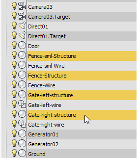

  6. 장면 탐색기 패널에서 모든 울타리에 대한 구조 오브젝트(Fence-sml-Structure, Fence-Structure, Gate-left-structureGate-right-structure)를 클릭하여 강조 표시합니다.

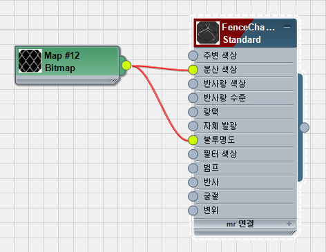

  1. 활성 뷰에서 체인 링크 패턴이 있는 비트맵 노드에서 두 번째 와이어를 드래그합니다. 이 때 울타리 체인 링크 재질의 불투명도 구성요소에 와이어링합니다.
    색상 및 불투명도를 모두 제어하는 비트맵
