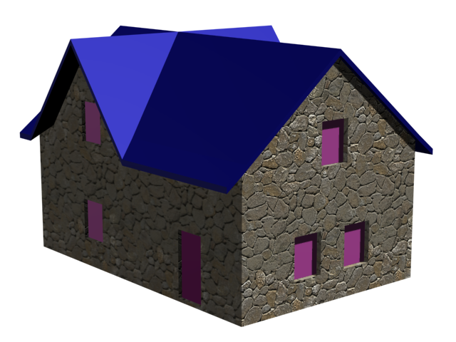

  8. 집 벽에 UVW 맵 수정자를 적용합니다. 맵 투영을 상자로 변경하고 길이 = 폭 = 높이 = 5.0m로 설정합니다.
    석조 텍스처가 있는 집 벽

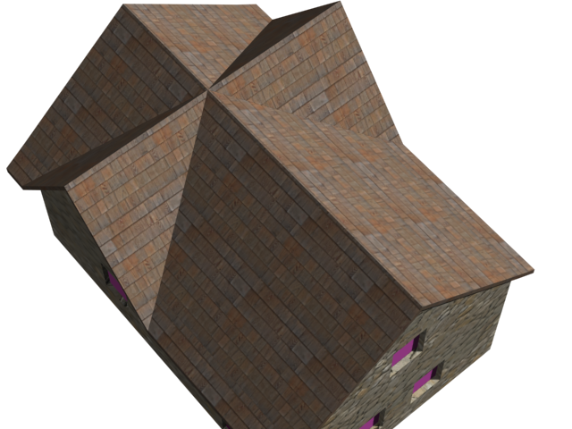

    그러나 지붕에는 문제가 있습니다. 두 개의 박공이 있는 경우 UVW 맵을 사용하여 간단하게 패턴을 매핑할 수 없습니다.
    집 지붕의 널 텍스처

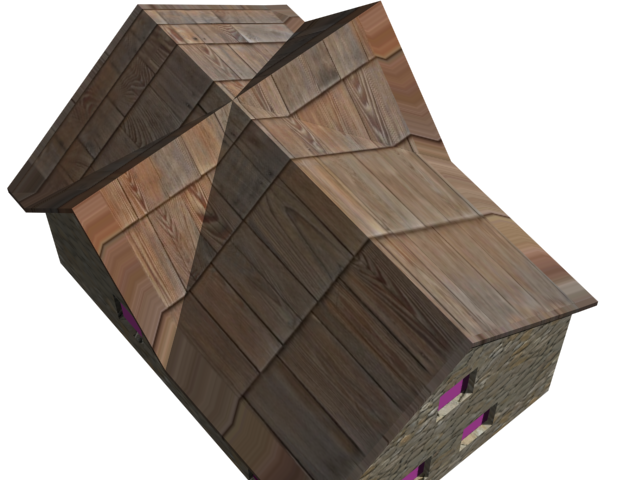

    기본 매핑(이러한 단계를 직접 수행할 필요는 없음)을 사용하면 텍스처가 제대로 나타나지 않습니다. 배율을 조정하거나 투영 유형을 변경해도 널이 박공의 방향에 맞지 않습니다.
    지붕의 기본 텍스처 매핑

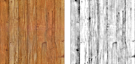

  3. 새 비트맵 노드를 활성 뷰로 드래그하고, 텍스처로 wood.boards.jpg 를 선택한 다음 새 비트맵을 나무 판자 재질 노드의 분산 색상에 와이어링합니다.
    왼쪽: 집 문을 만드는 나무 판자의 텍스처
    오른쪽: 나무 판자의 범프 맵
  4. 새 비트맵 노드를 활성 뷰로 드래그하고, 텍스처로 wood.boards.bump 를 선택한 다음 이 비트맵을 나무 판자 재질 노드의 범프 구성요소에 와이어링합니다.
  5. 나무 판자 노드를 두 번 클릭하여 해당 매개변수를 표시한 다음 맵 롤아웃에서 범프 양을 70으로 늘립니다.

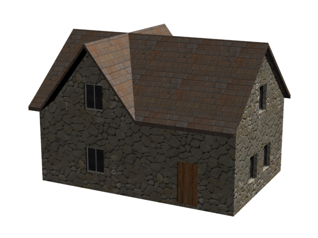

그러면 집 텍스처화가 완료됩니다.
모든 텍스처가 적용된 집
