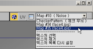

  11. UVW 편집 대화상자의 배경 패턴 드롭다운 리스트에서 "Map #13 (fac4.jpg)"을 선택합니다. 맵 번호는 달라질 수 있습니다.

  2. 필요한 경우 UVW 편집 대화상자의 배경 패턴 드롭다운 리스트에서 "Map #13(fac4.jpg)"(맵 번호는 달라질 수 있음)을 선택하고 아래쪽 도구 모음에서 (선택한 다각형만 표시)을 설정합니다.

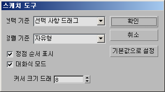

  8. UVW 편집 대화상자 메뉴모음에서 도구 스케치 정점을 선택합니다.
    3ds Max에 스케치 도구 대화상자가 열립니다.
    사용하려는 스케치 도구 옵션은 정렬 기준 = 자유형, 설정된 대화식 모드입니다.
  9. 스케치 도구 설정이 올바른지 확인한 다음 확인을 클릭합니다.

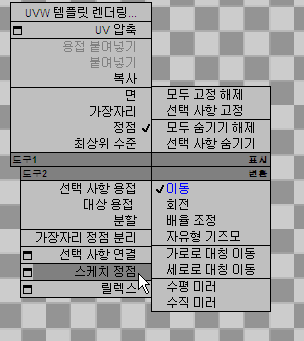

  10. UVW 편집 창을 마우스 오른쪽 버튼으로 클릭하고 쿼드 메뉴에서 스케치 정점을 선택합니다.
    자유형 도면으로 스케치 도구를 사용하는 경우 두 단계로 작업을 수행합니다. 먼저 드래그하여 위치를 조정할 정점을 선택하고 두 번째로 자유형 스트로크를 그려 선택한 정점을 배치할 위치에 UVW 편집을 표시합니다.
