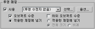

  3. 적용할 오브젝트 롤아웃 투영 매핑 그룹에서 사용을 켭니다. 텍스처를 적용할 평면 오브젝트는 하나의 편평한 표면으로만 구성되므로 하위 오브젝트 수준은 끕니다.
    예를 들면 상자의 각 면처럼 여러 표면에 오브젝트의 텍스처를 적용하려는 경우에는 하위 오브젝트 수준을 설정한 상태로 유지합니다.

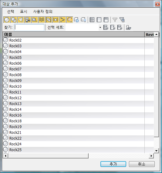

  4. 선택 버튼을 클릭하여 대상 추가 대화상자를 표시합니다.
    여기서 평면 오브젝트에 적용할 오브젝트를 선택합니다.
  5. 리스트에서 첫 번째 항목을 클릭한 다음 Shift 키를 누른 채 리스트의 마지막 항목을 클릭하여 바위와 모르타르를 모두 선택합니다. 추가를 클릭합니다.
    투영 매핑 그룹의 드롭다운 리스트가 (투영 수정자 없음)에서 투영으로 변경되어 투영하도록 방금 선택한 항목으로 구성된 새 투영 수정자가 평면 오브젝트에 대한 스택에 배치되었음을 나타냅니다.

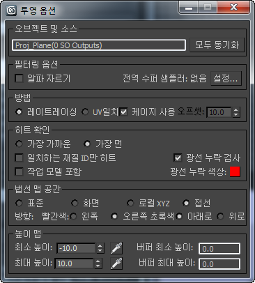

  6. 옵션 버튼을 클릭하여 투영 옵션 대화상자를 표시합니다.
    높이 맵에서는 소스 오브젝트의 석재와 모르타르 지형을 정의합니다. 맵을 생성하려면 소스와 평면 오브젝트 사이에서 가장 먼 점과 가장 가까운 점을 결정해야 합니다.
  7. 맨 위 뷰포트를 활성화하고 모르타르 영역이 명확하게 표시될 때까지 약간 확대합니다.
    그 다음 두 단계에서는 평면 바로 위에 있는지 확인합니다. 높이 선택은 대상 오브젝트 위에 있는 경우에만 수행됩니다.
  8. 높이 맵 그룹에서 최소 높이 필드 오른쪽에 있는 스포이드 버튼을 클릭합니다. 바위 사이에 있는 모르타르 위의 평면을 클릭합니다. 최소 높이 값이 -100으로 변경됩니다.
  9. 최대 높이 필드 옆에 있는 스포이드 버튼을 클릭한 다음 장면에서 가장 높은 바위 위의 평면을 클릭합니다. 이 바위가 Rock10이며, 맨 위 뷰포트에서 평면의 오른쪽 위 모서리에 있습니다. -40.0에서 -20.0 사이에 있는 값을 찾아 봅니다.
    Rock10이 선택된 경우 해당 위치를 표시하려면
    팁: 마우스 버튼을 누른 상태에서 드래그하여 적절한 높이를 찾을 수 있습니다. 3ds Max에 사용자가 가리키는 높이를 보여주는 툴팁이 표시됩니다.
  10. 투영 옵션 대화상자를 닫습니다.

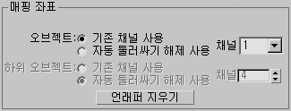

  11. 텍스처로 렌더링 대화상자 적용할 오브젝트 롤아웃 매핑 좌표 그룹에서 기존 채널 사용이 아직 선택되지 않은 경우 선택합니다.
    기존 채널 사용 옵션은 3ds Max에서 중간에 새로운 텍스처 매핑 좌표를 만들도록 하는 대신 이 단원을 시작할 때 UVW 수정자로 만든 텍스처 매핑 좌표를 사용하려는 것을 나타냅니다.

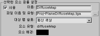

  1. 텍스처로 렌더링 대화상자에서 출력 롤아웃까지 아래로 스크롤한 다음 추가를 클릭하고 텍스처 요소 추가 대화상자에서 분산 맵을 클릭하여 강조 표시한 다음 요소 추가를 클릭합니다.
    새 분산 항목은 출력 롤아웃 선택한 요소 공통 설정 그룹에 나타납니다. 만들려는 분산 맵의 파일 이름은 파일 이름 및 유형 필드에 표시됩니다.
  2. 대상 맵 슬롯이 분산 색상으로 변경되었는지 확인합니다. 변경되지 않은 경우 드롭다운 리스트에서 분산 색상을 선택합니다.

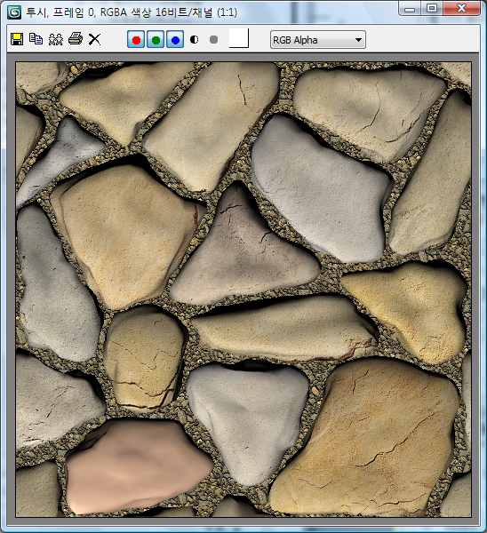

  13. 텍스처로 렌더링 대화상자의 아래쪽에서 렌더를 클릭하여 선택한 평면을 렌더링합니다.

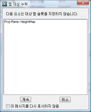

    3ds Max에 경고가 표시됩니다.
    계속을 클릭하여 맵 대상 누락 메시지 상자를 닫습니다. 높이 맵은 그 다음 단원에서 별도로 할당하므로 할당되지 않은 상태로 유지했습니다.
    파일이 있습니다 대화상자가 표시되면 파일 덮어쓰기를 클릭합니다.
    렌더링에는 분산 맵의 정보만 표시됩니다. 법선 범프와 높이 맵도 평면의 텍스처에 적용되었지만 표시되지 않습니다. 다음 단원에서는 재질 편집기를 사용하여 투영된 텍스처 전체를 뷰포트에 표시합니다.
