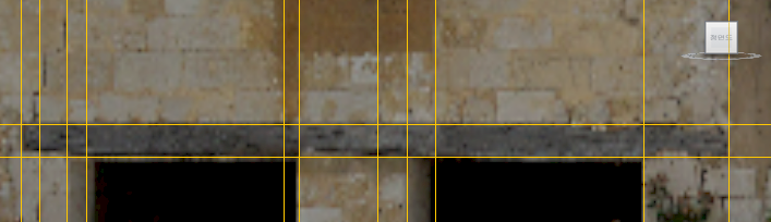

    비트맵에서 볼 수 있듯이 상인방은 윤곽이 불규칙적입니다. 면이 나무 보의 윤곽에 해당되도록 편집합니다.
  3. 리본에서 (정점)을 클릭하여 정점 하위 오브젝트 수준으로 이동합니다.
  4. 상인방의 왼쪽 끝에서 을 사용해 Y축을 따라 아래쪽 정점 세 개를 이동하여 보의 윤곽을 따르도록 합니다.
