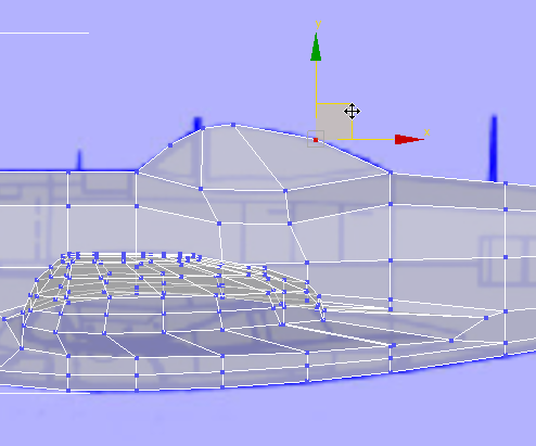

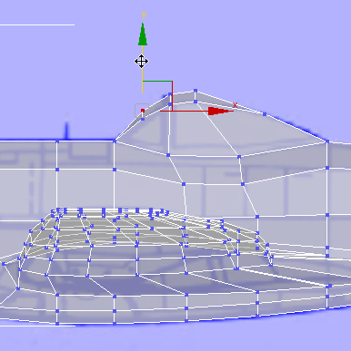

  2. 조종석의 맨 위(현재는 캐노피의 맨 아래임)와 마찬가지로 전면 뷰포트에서 정점 그룹을 영역 선택하고 을 사용해 이동하여 청사진 이미지에 있는 캐노피 모양을 따르도록 합니다.

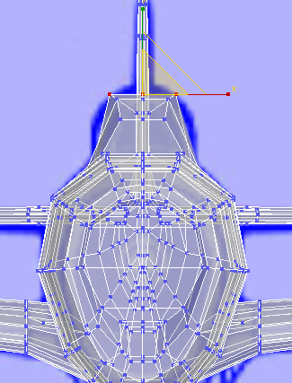

  3. 전면 뷰포트에서 캐노피의 유리 부분(기체 위의 위쪽 부분)에 있는 정점의 선행 가장자리를 영역 선택한 다음 맨 위 뷰포트에서 을 사용해 Y축을 따라 정점을 배율 조정합니다. 이번에는 왼쪽 뷰포트를 사용하여 작업을 모니터링하고 모델을 청사진 이미지에 맞춥니다.

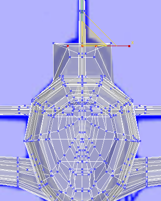

  4. 방금 배율 조정한 행 바로 뒤에 있는 정점 행에 대해 위의 단계를 반복합니다.
    주: 이 행과 다음 행에 대해서는 왼쪽 뷰포트의 청사진 이미지에 표시된 매우 둥근 모양을 복제할 수 없습니다. 이는 문제가 아니며 나중에 곡률을 늘립니다. 이 단계에서는 청사진 이미지에서 더 밝은 색상으로 표시되는 캐노피의 금속 스트러트를 근사화합니다.

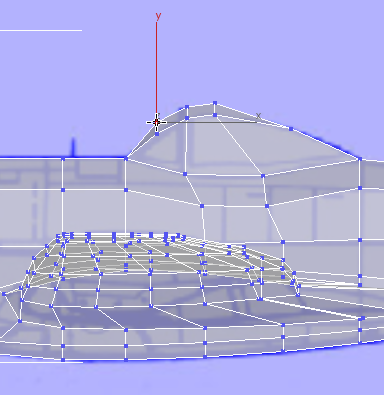

  5. 다시 좁히이기 전에 캐노피의 맨 위에 있는 세 번째 정점 행에 대해 이 단계를 다시 한 번 반복합니다.
    이 단계에서는 어두운 파란색으로 표시된 캐노피의 외부 가장자리를 근사화합니다.

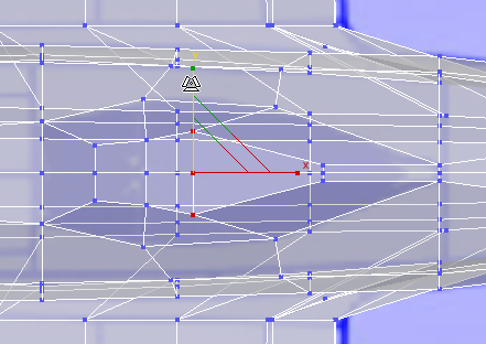

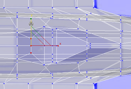

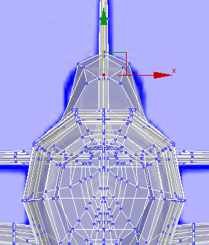

  6. 맨 위 뷰포트에서 을 사용해 클릭하고 Ctrl 키를 누른 채 클릭하여 캐노피의 "융기 선"을 따라 정점 세 개를 선택합니다.
    팁: 이동하지 않을 정점을 선택한 경우 Alt 키를 누른 채 클릭하여 선택 취소합니다.

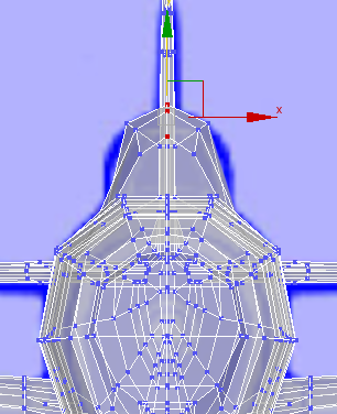

  7. 전면 뷰포트에서 을 사용해 Y축을 따라 위로 이러한 정점을 이동하면서 왼쪽 뷰포트에서 결과를 확인합니다.

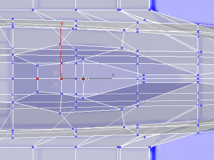

  8. 전면 뷰포트에서 을 사용해 방금 이동한 세 정점 중 맨 앞의 정점만 클릭하여 선택합니다.
  9. 을 사용해 Y축에서 약간 아래로 정점을 이동하여 캐노피의 윤곽이 더 부드럽게 보이도록 합니다.

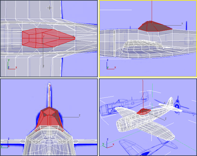

  1. 리본 다각형 모델링 패널에서 (다각형)을 활성화합니다.
  2. 주 도구 모음에서 창/교차 토글이 해당 교차 상태에 있는지 확인하고 수정 패널 선택 롤아웃에서 뒷면 무시가 꺼져 있는지 확인한 다음 전면 뷰포트에서 을 사용해 선택 상자를 드래그하여 캐노피의 다각형을 모두 선택합니다.
  3. 리본 형상 (모두) 패널에서 (분리)을 클릭합니다.
  4. 분리 대화상자에서 새 오브젝트의 이름을 Canopy로 지정합니다. 두 옵션이 모두 꺼져 있는지 확인한 다음 확인을 클릭합니다. 기본적으로 두 옵션은 꺼져 있어야 합니다.

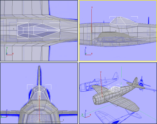

  5. 리본 다각형 모델링 패널에서 (다각형)을 다시 클릭하여 다각형 하위 오브젝트 수준을 종료합니다.
  6. 을 사용해 새 Canopy 오브젝트를 클릭하여 선택합니다.
  7. 마우스 오른쪽 버튼을 클릭하고 쿼드 메뉴의 디스플레이(오른쪽 위) 사분면에서 선택 사항 숨기기를 선택합니다.
