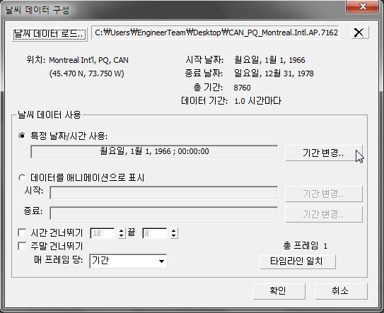

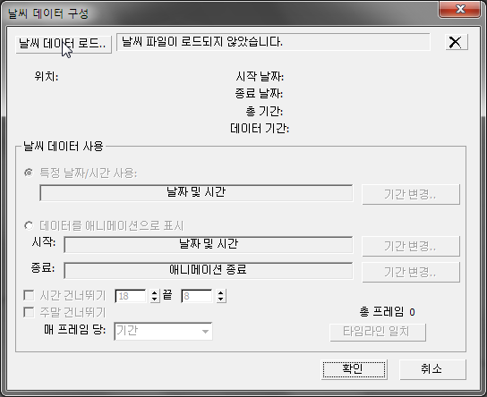

  6. 수정 패널 일광 매개변수 롤아웃 위치 그룹에서 날씨 데이터 파일을 선택한 다음 설정을 클릭합니다.
  7. 날씨 데이터 구성 대화상자에서 날씨 데이터 로드를 클릭합니다.

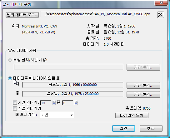

  8. 날씨 파일 열기 대화상자에서 방금 웹에서 저장한 날씨 파일을 선택하고 열기를 클릭합니다.

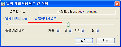

  9. 날씨 데이터 구성 대화상자 날씨 데이터 사용 그룹에서 기간 변경을 클릭합니다.
    기본적으로 날씨 데이터는 1966년 1월 1일, 정오로 설정되어 있지만 여름 날짜를 선택합니다.
  10. 날씨 데이터에서 기간 선택 대화상자에서 선택한 기간 상자에 1977년 7월 27일, 수요일, 14:00:00이 표시될 때까지 기간 슬라이더를 드래그합니다.
    필요한 경우 증분 기간 선택기 컨트롤을 사용하여 선택 기간을 좁힙니다. 확인을 클릭합니다.
    팁: 날씨 데이터 파일에서 사용할 수 없는 날짜를 사용하려는 경우 웹 사이트를 통해 U.S. Department of Energy에 문의하십시오.
  11. 날씨 데이터 구성 대화상자에서 확인을 클릭하여 날씨 데이터를 장면에 추가합니다.

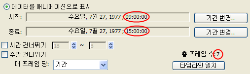

  2. 날씨 데이터 사용 그룹에서 데이터를 애니메이션으로 표시를 선택합니다.
  3. 시작 값에 대해 기간 변경을 클릭하고 날씨 데이터에서 기간 선택 대화상자에서 슬라이더 및 스피너 컨트롤을 사용하여 날짜와 시간을 1977년 7월 27일, 수요일, 9:00:00로 설정한 다음 확인을 클릭합니다.
  4. 끝 값에 대해 이전 단계를 반복하고 시간을 15:00:00으로 설정합니다.
    날씨 데이터 사용 그룹에 선택 범위의 결과로 만들어진 총 7개 프레임이 표시됩니다.
  5. 타임라인 일치를 클릭한 다음 확인을 클릭합니다.
    타임라인이 업데이트되어 7개 프레임을 표시합니다.

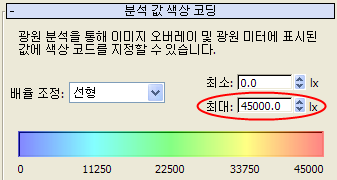

    분석 값 색상 코딩 롤아웃에 색상 램프가 표시됩니다. 램프 강도 범위는 현재 0.0단위에서 10000.0단위 사이로 설정되어 있습니다. 단위는 국제 측정 단위인 럭스(lx)입니다. 원하는 경우 단위 설정 대화상자에서 미국식 측정 단위인 풋캔들(fc)로 전환할 수 있습니다.
    일부 위치에서 장면 조명이 42,000럭스를 초과하는 경우 현재 색상 범위가 너무 좁습니다. 색상 램프 범위를 넓혀야 합니다.
  2. 최대값 스피너를 45000.0으로 변경하고 Enter 키를 누릅니다.
    이제 뷰포트에서 색상 범위가 보다 효과적으로 라이트 강도를 표시합니다.
    라이트 미터 판독값에 향상된 색상 코딩 피드백이 표시됨
