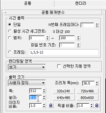

  1. 주 도구 모음에서 (렌더 설정)을 클릭합니다.
  2. 렌더 설정 대화상자 공통 패널 공통 매개변수 롤아웃 출력 크기 그룹에서 폭과 높이를 512로 설정합니다.
    파티클 시스템에서 생성하는 각 파티클 또는 빌보드는 완벽한 정사각형이므로 나무에 사용할 맵의 해상도도 정사각형이어야 합니다.
    1024 x 1024 이상의 값도 사용할 수 있지만, 해상도가 클수록 파티클 나무를 렌더링하는 데 걸리는 시간이 길어집니다.

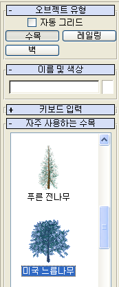

  4. 만들기 패널에서 (형상)을 활성화합니다. 오브젝트 드롭다운 리스트를 열고 AEC 확장을 선택합니다.
  5. 오브젝트 유형 롤아웃에서 수목을 클릭하여 활성화한 다음 자주 사용하는 수목 롤아웃에서 미국 느릅나무를 클릭합니다.
  6. 투시 뷰포트에서 아무 곳이나 클릭하여 나무를 배치합니다.
  7. 마우스 오른쪽 버튼을 클릭하여 오브젝트 만들기 모드를 종료합니다.

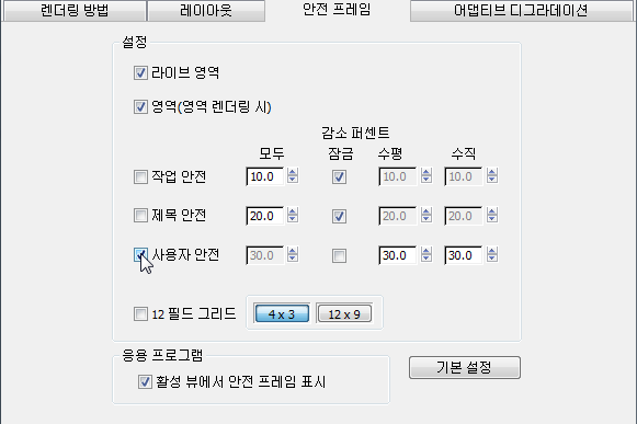

  5. 투시 뷰포트의 일반 레이블("[+]")을 클릭하고 뷰포트 구성을 선택합니다.

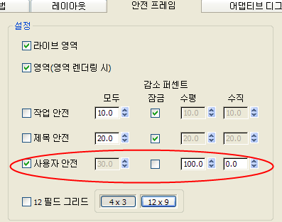

  6. 뷰포트 구성 대화상자 안전 프레임 패널 설정 그룹에서 사용자 안전 잠금을 끈 다음 사용자 안전을 켭니다.
  7. 사용자 안전 수평 스피너를 100.0으로 설정하고 수직 스피너를 0.0으로 설정한 다음 확인을 클릭합니다.
    자주색 수직 가이드 선이 뷰포트 안전 영역에 표시됩니다. 이 가이드 선은 사실상 폭이 없는 직사각형 안전 프레임 영역입니다.
    나무가 프레임 중심에 놓이도록 가이드 선 역할을 하는 사용자 안전 영역

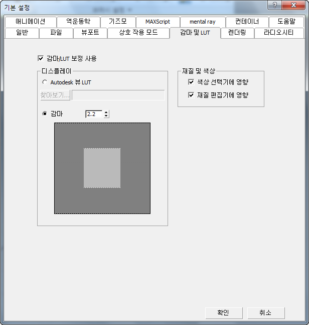

  1. 주 메뉴에서 렌더링 Gamma/LUT 설정을 선택합니다.
  2. 3ds Max에 기본 설정 대화상자가 열리고 감마 및 LUT 탭이 표시됩니다. 감마/LUT 보정 사용이 켜져 있고 감마가 선택되어 있으며 감마 값이 2.2로 설정되어 있는지 확인합니다.
    재질 및 색상 그룹에서 색상 선택기에 영향 및 재질 편집기에 영향의 두 옵션도 켜져 있는지 확인합니다.
    감마 보정을 추가하면 렌더링의 모양이 향상됩니다.

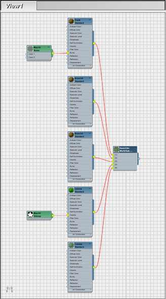

줄기의 재질 변경:
  1. 슬레이트 재질 편집기를 엽니다.
  2. 슬레이트 재질 편집기 도구 모음에서 (오브젝트에서 재질 선택)을 클릭한 다음 뷰포트에서 나무의 일부를 클릭합니다.
    3ds Max의 슬레이트 재질 편집기 활성 뷰에 BasicElm 재질이 표시됩니다.
  3. 슬레이트 재질 편집기에서 (범위 확대/축소)를 클릭합니다.

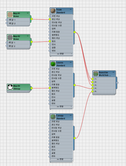

    BasicElm이 다중/하위 오브젝트 재질이기 때문에 재질 나무가 복잡해 보이지만 실제로는 보이는 것만큼 복잡하지 않습니다.

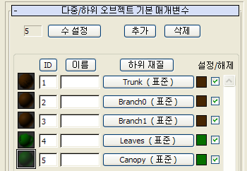

  4. 나무의 오른쪽에 있는 주 BasicElm 재질 노드를 두 번 클릭하여 슬레이트 재질 편집기의 오른쪽에 있는 매개변수 편집기 패널에 재질 매개변수를 표시합니다.
    다중/하위 오브젝트 기본 매개변수 롤아웃에 줄기, 가지 및 잎에 별도로 할당된 다섯 가지 하위 재질이 BasicElm 재질에 어떻게 포함되어 있는지 표시됩니다.
    주: 캐노피 하위 재질은 나무 오브젝트가 선택되지 않은 경우 뷰포트에 표시되는 재질입니다.

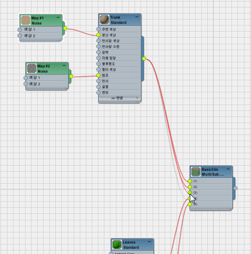

    이제 줄기 하위 재질의 분산 값을 변경하여 나무 줄기의 모양을 향상시킵니다.

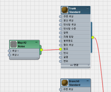

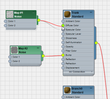

  5. 활성 뷰에서 뷰의 맨 위에 있는 첫 번째 하위 재질을 클릭하여 선택합니다. 이 하위 재질은 줄기 하위 재질에 대한 노드입니다.
  6. (선택한 범위 확대/축소)를 클릭한 다음 을 사용해 뷰 바깥으로 약간 이동하여 줄기 재질 노드 및 해당 노드에 이미 할당된 맵을 표시합니다. 작업이 완료되면 뷰의 빈 영역을 마우스 오른쪽 버튼으로 클릭하여 선택 모드로 돌아갑니다.
  7. 왼쪽에 있는 재질/맵 브라우저 패널에서 노이즈 맵(맵 표준 그룹에 있음)을 찾고 이 항목을 활성 뷰로 드래그한 다음 줄기 하위 재질 분산 색상 소켓에 와이어링합니다.
  8. 노이즈 맵 노드를 두 번 클릭하여 맵의 매개변수를 표시합니다.

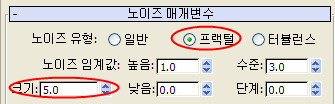

  9. 노이즈 매개변수 롤아웃에서 노이즈 유형에 대해 프랙털을 선택하고 크기 스피너를 5.0으로 설정합니다.
  10. 색상 #1 색상 견본을 클릭하고 중간 수준의 어두운 갈색(예: R=77, G=41, B=5)을 선택한 다음 색상 #2 색상 견본을 클릭하고 밝은 황갈색이나 베이지 색상(예: R=146, G=124, B=102)을 선택합니다.
나무를 렌더링하여 결과 확인:
  1. 슬레이트 재질 편집기를 최소화합니다.
  2. 투시 뷰포트를 렌더링하여 줄기 하위 재질에 대해 설정한 새로운 분산 값을 확인합니다. 결과가 만족스럽지 않은 경우 재질 색상을 자유롭게 변경합니다.
    더 밝고 노이즈 매핑된 색상을 사용하면 줄기가 더 확실하게 보이고 느릅나무와 더 유사하게 보입니다.

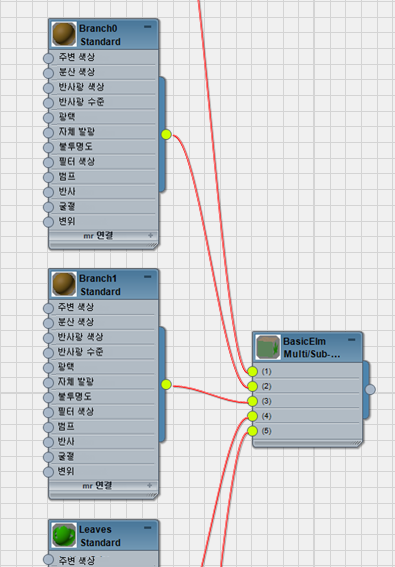

    이제 줄기의 분산 값을 가지에 복사합니다.
가지에 새로운 줄기 하위 재질 사용:
  1. 슬레이트 재질 편집기 창을 복원합니다.
  2. 활성 뷰에서 을 사용해 뷰의 아래쪽으로 이동하여 Branch0Branch1 노드를 표시합니다. 이동이 완료되면 뷰의 빈 영역을 마우스 오른쪽 버튼으로 클릭하여 선택 모드로 돌아갑니다.
  3. Branch0 하위 재질 노드를 클릭한 다음 삭제 키를 누릅니다.
  4. Branch1 하위 재질 노드도 삭제합니다.

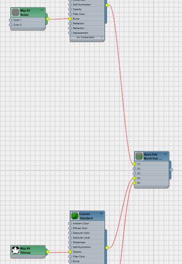

  5. Branch0Branch1 하위 재질을 포함하는 데 사용된 주 BasicElm (2) 및 (3) 하위 재질 소켓에 줄기 하위 재질 노드를 와이어링합니다.
  6. 활성 뷰에서 커서로 L 키를 눌러 재질 나무의 레이아웃을 다시 정렬합니다.
    하위 재질이 세 개만 있는 재질 나무는 이전보다 더 간단합니다.
    투시 뷰포트를 다시 렌더링하면 확인할 수 있듯이 이제 모든 가지가 줄기와 일치합니다.

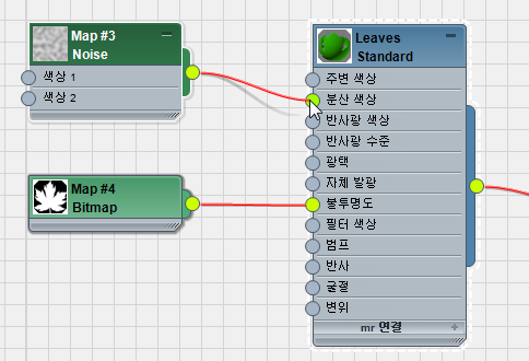

  1. 하위 재질 노드(현재 위에서 두 번째 하위 재질)를 두 번 클릭하여 해당 매개변수를 표시합니다.
  2. 브라우저에서 다른 노이즈 맵을 활성 뷰로 드래그하고 노이즈 맵 노드를 하위 재질의 분산 색상 소켓에 와이어링합니다.
    팁: 새 노이즈 노드를 추가하고 와이어링한 후 L 키를 다시 눌러 활성 뷰의 레이아웃을 정리합니다.

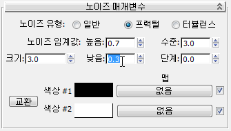

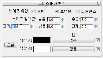

  3. 새 노이즈 맵 노드를 두 번 클릭하여 맵의 매개변수를 표시합니다.
  4. 노이즈 매개변수 롤아웃에서 노이즈 유형에 대해 프랙털을 선택하고 크기 스피너를 3.0으로 설정합니다.
  5. 또한 노이즈 매개변수 롤아웃에서 노이즈 임계값 높음 값을 0.7로, 낮음 값을 0.3으로 설정합니다.
    이러한 값을 설정하면 선택할 두 색상 사이의 선명도 수준이 늘어납니다.
  6. 색상 #1 색상 견본을 클릭하고 중간 수준의 어두운 초록색(예: R=0, G=73, B=0)을 선택한 다음 색상 #2 색상 견본을 클릭하고 밝은 초록색(예: R=175, G=189, B=171)을 선택합니다.
  7. 슬레이트 재질 편집기를 최소화합니다.
  8. 나무를 렌더링하여 잎 재질의 새로운 분산 값을 확인합니다.
    두 색상 조합이 어떻게 보다 사실적인 잎을 만드는지 확인합니다.

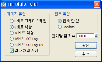

  1. 렌더링된 프레임 창에서 (이미지 저장)을 클릭합니다.
  2. 이미지 저장 대화상자의 파일 이름 필드에 my_elm_spring.tif를 입력한 다음 저장을 클릭합니다.
    3ds Max에 TIF 이미지 제어 대화상자가 열립니다. 이미지 유형 그룹에서 8비트 색상이 선택되고 알파 채널 저장이 켜져 있는지 확인합니다.
    주: .tif 이외의 형식으로 파일을 저장할 수 있지만 알파 정보를 저장하는 형식을 선택해야 합니다. .png.tga와 같은 형식에는 알파가 포함될 수 있지만 .jpg.bmp에는 포함되지 않습니다.
