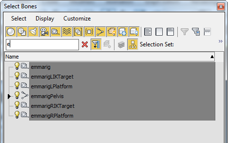

  3. 머리카락, 모자, 눈을 제외한 모든 리스트 항목을 강조 표시합니다. 원하는 골격이 모두 "Emma"로 시작되므로, 찾기 필드에 e를 입력하기만 하면 이 작업을 가장 쉽게 수행할 수 있습니다. 선택을 클릭하여 종료합니다.
    골격이 매개변수 롤아웃의 리스트에 나타나고 기본 스키닝이 완료됩니다. 발 플랫폼을 통해 다리를 이동하면 확인할 수 있습니다.
