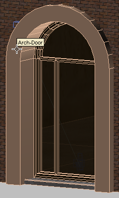

  1. 직각 뷰포트를 최대화하고 Arch-Door 오브젝트를 선택합니다.
    재질이 적용되지 않은 아치 문 오브젝트

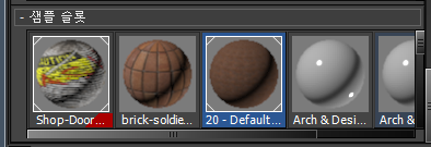

  2. 슬레이트 재질 편집기를 엽니다. 샘플 슬롯 그룹을 찾습니다.
    brick-soldier라는 재질이 아치 오브젝트에 대해 이미 준비되어 있습니다.
  3. 브라우저 샘플 슬롯 그룹의 brick-soldier 재질을 활성 뷰로 드래그합니다. 인스턴스(복사) 재질 대화상자에서 인스턴스가 선택되었는지 확인한 다음 확인을 클릭합니다.

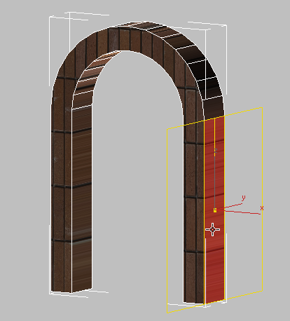

  4. 뷰포트에서 아치 오브젝트의 면을 선택합니다.
    3ds Max에 노란색 기즈모가 표시되어 선택한 면에 벽돌 재질이 평면형으로 투영됨을 나타냅니다.
    아치 면에 벽돌 재질의 평면형 투영

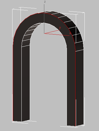

  3. 선택 롤아웃에서 (가장자리)를 클릭하여 가장자리 하위 오브젝트 수준으로 이동합니다.
  4. Ctrl 키를 누른 채 클릭하여 아치 오브젝트의 전면에 있는 외부 가장자리를 모두 선택합니다.
    맨 아래 가장자리와 내부 가장자리는 선택하지 않고 그대로 두어야 합니다.
    외부 가장자리가 모두 선택된 아치 오브젝트

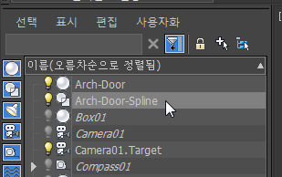

  8. 장면 탐색기 패널에서 새로 만든 Arch-Door-Spline을 클릭하여 선택합니다.
    팁: 기본적으로 장면 탐색기 패널은 뷰포트 왼쪽에 표시되지만 숨겨진 경우 H 키를 눌러 부동 버전의 탐색기를 표시할 수 있습니다.

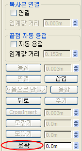

  11. 형상 롤아웃에서 윤곽 버튼이 보일 때까지 아래로 스크롤한 다음 이 버튼을 클릭합니다.
  12. 뷰포트에서 원래 스플라인을 클릭하고, 윤곽 스플라인이 대략 아치 전면의 외부 가장자리와 내부 가장자리 사이의 중간점에 배치되도록 안쪽으로 드래그합니다.

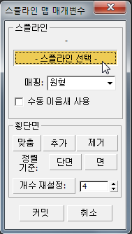

  7. 수정 패널에서 둘러싸기 롤아웃까지 아래로 스크롤하고 (스플라인 매핑)을 클릭합니다.
  8. 스플라인 맵 매개변수 대화상자에서 스플라인 선택을 클릭합니다.
    지금은 스플라인 맵 매개변수 대화상자를 열어 둡니다.

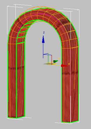

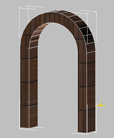

  9. H 키를 누르고 오브젝트 선택 대화상자의 리스트에서 Arch-Door-Spline을 선택하고 선택을 클릭합니다.
    아치 오브젝트가 매핑의 윤곽과 횡단면을 표시하는 케이지 기즈모로 둘러싸입니다.
    아치 오브젝트가 케이지 기즈모로 둘러싸임
이제 아치 형상이 너무 좁은 케이지 기즈모의 기준을 수정해야 합니다.

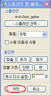

  3. 스플라인 맵 매개변수 대화상자에서 커밋을 클릭하여 지금까지의 스플라인 매핑 변경 사항을 적용합니다.
