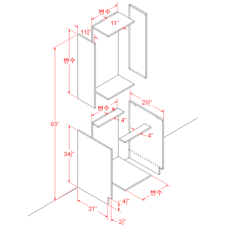

이 자습서에서 만드는 부엌 캐비닛은 다음 다이어그램에 제공된 치수를 기반으로 합니다. 북미에서는 부엌 캐비닛 높이와 폭의 표준이 인치 단위이며 3씩 증가합니다. 따라서 이 다이어그램에서는 미터 측정 단위 대신 피트와 인치를 사용합니다.
부엌 캐비닛 치수를 보여주는 선 다이어그램
이 다이어그램에는 다양한 캐비닛 폭 및 높이와 관련된 가변 치수가 포함되어 있습니다.
가능한 캐비닛 폭은 9인치에서 시작되고 캐비닛당 총 36인치까지 3인치씩 증가합니다.
벽 캐비닛의 높이는 최소 12인치이고 최대 30인치까지 3인치씩 증가하며, 39인치에서 치수를 하나 더 사용할 수 있습니다.
기본 캐비닛의 표준 높이는 34.5인치에 조리대 높이 1.5인치를 더한 값입니다.
대부분의 구조에서 가변 크기의 벽 캐비닛 위쪽부터 바닥까지의 최대 높이는 93인치입니다.

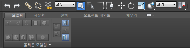

    기본적으로 그래파이트 모델링 리본의 최소화된 버전이 주 도구 모음의 바로 아래에 표시됩니다.
    주: 이 단원에서는 기본 리본 도구 모음 표시를 사용하는 워크스테이션에 대해 설명합니다. 이전 3ds Max 세션에서 사용자화한 경우 사용 중인 워크스테이션의 리본이 다르게 표시될 수 있습니다.
  2. 전체 리본이 표시될 때까지 확장/최소화 아이콘을 몇 번 클릭합니다.
    장면에 다각형 모델이 없으므로 비활성화된 도구가 포함된 다각형 모델링 탭이 표시됩니다.

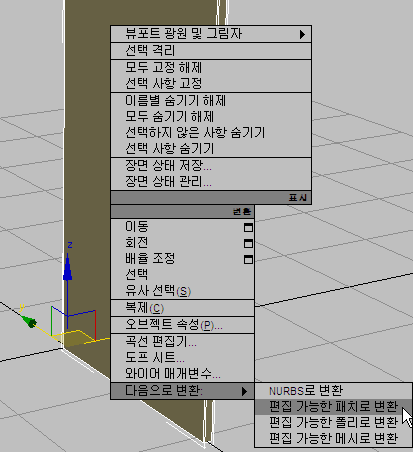

  1. 상자가 선택된 것을 확인하고 마우스 오른쪽 버튼으로 클릭한 다음 쿼드 메뉴의 변환(오른쪽 아래) 사분면에서 다음으로 변환 편집 가능한 폴리로 변환을 선택합니다.
    리본이 업데이트되어 다양한 다각형 편집 도구가 표시됩니다.

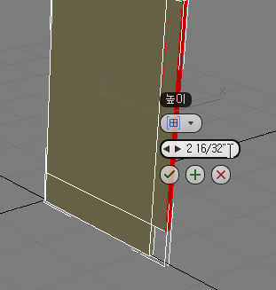

  8. 리본 다각형 패널에서 Shift 키를 누른 채 (돌출)을 클릭합니다.
    Shift 키를 누른 채 이러한 도구 중 하나를 클릭하면 해당 도구에 대한 캐디 컨트롤이 3ds Max에 표시됩니다.
  9. 돌출 캐디의 두 번째 컨트롤인 높이에서 값을 2.5로 설정한 다음 (확인)을 클릭합니다.
    이제 상자의 측면에 자세한 세부 정보를 추가하여 나중에 이 패널을 모델의 나머지 부분에 연결할 수 있도록 합니다.

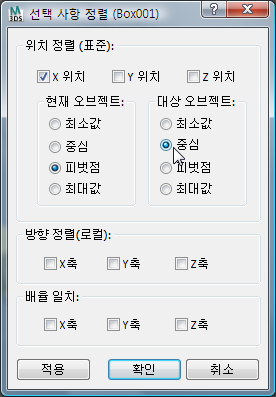

  2. 주 도구 모음에서 (정렬)을 클릭한 다음 뷰포트에서 캐비닛을 클릭합니다.
  3. 선택 사항 정렬 대화상자 위치 정렬(표준) 그룹에서 X 위치가 켜져 있고 Y 위치와 Z 위치는 꺼져 있는지 확인합니다. 현재 오브젝트 그룹에서 피벗점을 선택하고 대상 오브젝트 그룹에서 중심을 선택한 다음 확인을 클릭합니다.
  4. 피벗에만 영향을 다시 클릭하여 피벗 변환 모드를 종료합니다.

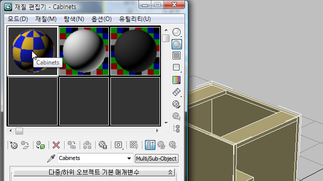

  1. 주 도구 모음에서 (재질 편집기)를 클릭하여 컴팩트 재질 편집기를 엽니다.
    주: 재질 편집기는 컴팩트 인터페이스와 슬레이트 인터페이스의 두 버전이 있습니다. 슬레이트 버전은 재질을 디자인할 때 더 유용하며 컴팩트 버전은 기존 재질을 할당해야 할 때 훨씬 더 편리합니다.
  2. 왼쪽 위의 샘플 슬롯을 클릭하여 활성화합니다. 이 슬롯에 있는 재질의 이름은 Cabinets입니다.
  3. 재질 편집기에서 (선택 사항에 재질 할당)을 클릭합니다.
  4. 을 사용해 컴팩트 재질 편집기를 닫습니다.
