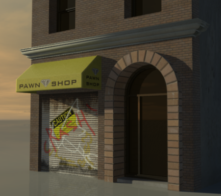

이 자습서에서는 전당포 강철 셔터의 복잡한 텍스처 맵을 만듭니다. 이 맵은 다양한 투명도 설정과 혼합 기술을 사용하여 서로 합성된 5개 이미지 레이어로 이루어집니다.
이 자습서를 완료한 후의 강철 셔터 합성 맵 렌더링
