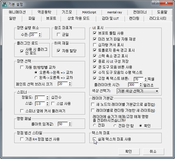

  2. 주 메뉴에서 사용자 정의 기본 설정 일반 패널 텍스처 좌표 그룹을 선택한 다음 실제 텍스처 좌표 사용이 꺼져 있지 않으면 끕니다. 확인을 클릭합니다.

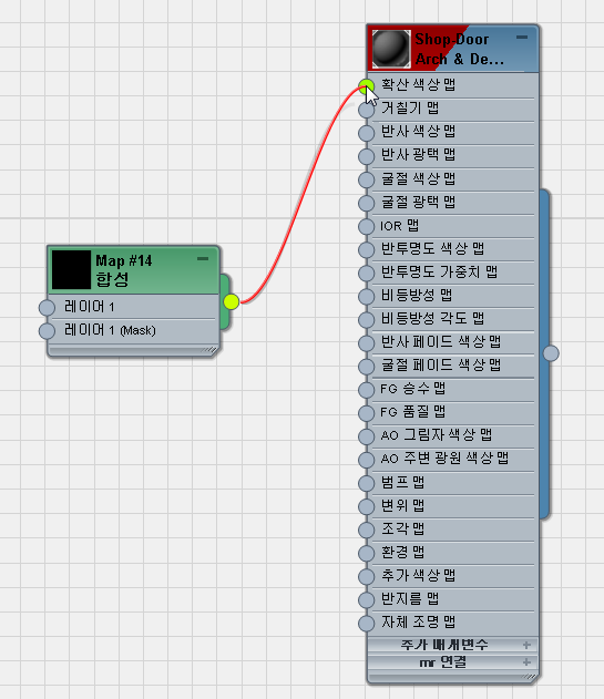

    이제 재질의 분산 색상 구성요소에 합성 맵을 추가합니다.
  5. 브라우저의 합성 맵을 활성 뷰로 드래그한 다음(기본 그룹에서 합성은 표준 맵임) 합성 맵 노드를 Shop-Door 재질의 분산 색상 구성요소에 와이어링합니다.

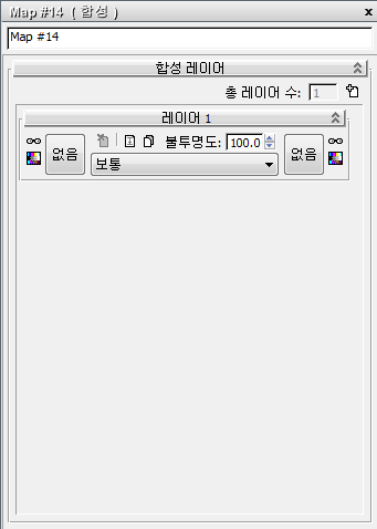

  6. 합성 맵 노드를 두 번 클릭하여 해당 매개변수를 표시합니다.

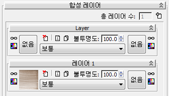

    처음에는 합성 맵에 단일 레이어가 포함됩니다.

  2. 합성 맵의 레이어 1 구성요소에 새 비트맵 노드를 와이어링합니다.
    이제 합성 맵의 레이어 1 롤아웃의 텍스처 버튼에 shutters.jpg 텍스처가 표시됩니다. 이 텍스처가 기본 합성 맵 레이어가 됩니다.

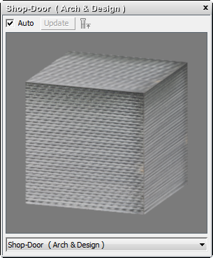

  3. Shop Door 재질 노드의 제목 표시줄을 마우스 오른쪽 버튼으로 클릭하고 미리 보기 창 열기를 선택합니다.
    미리 보기를 사용하면 레이어를 추가하고 이후 조정 작업을 수행할 때 맵의 모양을 모니터링할 수 있습니다.
    주: 미리 보기 창은 재질 노드의 제목 표시줄에 있는 작은 미리 보기보다 렌더링하는 데 더 많은 시간이 걸립니다.
  4. Shop Door 재질 노드의 제목 표시줄을 마우스 오른쪽 버튼으로 클릭하고 오브젝트 유형 미리 보기 상자를 선택합니다.
    3ds Max에서 샘플 구를 큐브로 변경하면 셔터 형상의 미리 보기가 더 잘 수행됩니다.
  5. 미리 보기 창의 모서리를 드래그하여 더 크게 만듭니다.
  6. Shop Door 노드와 매개변수 편집기의 컨트롤을 모두 볼 수 있도록 이 미리 보기를 이동합니다.

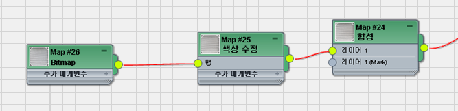

  1. 레이어 1 롤아웃에서 (이 텍스처 색상 수정)을 클릭합니다. 이 버튼은 롤아웃의 왼쪽에 있습니다.
    3ds Max에 매개변수 편집기의 색상 보정 컨트롤이 표시되어 비트맵과 합성 맵 사이에 색상 보정 맵 노드가 삽입됩니다.
    팁: 활성 뷰에서 L 키를 눌러 레이아웃을 다시 정렬하고 이 노드를 보다 명확하게 표시합니다. 다른 탐색 도구를 사용하여 뷰의 노드 사이를 이동합니다.

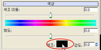

  2. 색상 롤아웃에서 색조 색상 견본을 클릭합니다.
    3ds Max에 색상 선택기가 열립니다.
  3. RGB 필드에 다음 값을 입력합니다.
    • R = 0.25
    • G = 0.15
    • B = 0.075
    확인을 클릭하여 색상 선택기를 닫습니다.

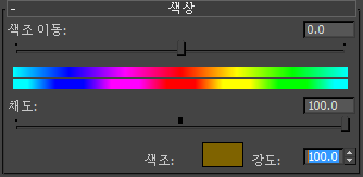

  4. 색상 롤아웃에서 채도 슬라이더를 100.0으로 드래그한 다음 강도 필드에 100.0을 입력합니다.

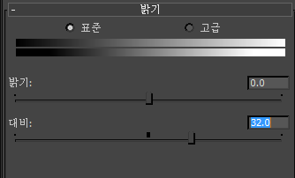

  5. 색상 보정 맵의 밝기 롤아웃에서 대비 값을 32.0으로 변경합니다.

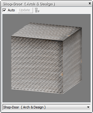

    이제 Shop Door 재질에 갈색 색조가 표시됩니다.

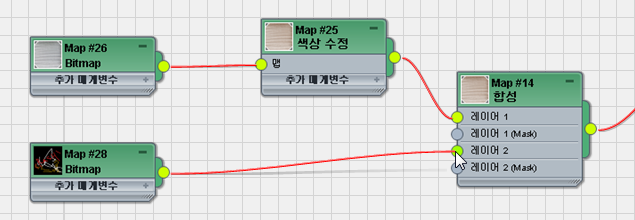

    3ds Max의 활성 뷰에 비트맵 노드가 추가됩니다.
  6. 합성 맵의 레이어 2 구성요소에 새 그래피티 비트맵을 와이어링합니다.

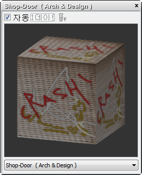

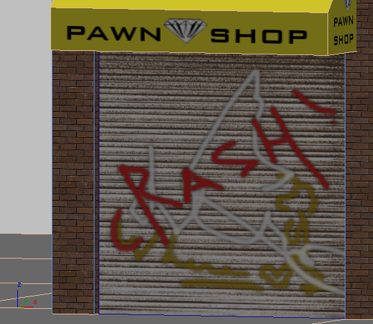

    이제 레이어 2 롤아웃에 graffiti.png 텍스처가 표시되고, 재질 미리 보기에는 합성된 그래피티가 표시됩니다.
    셔터 레이어에 그래피티 레이어가 합성된 합성 맵

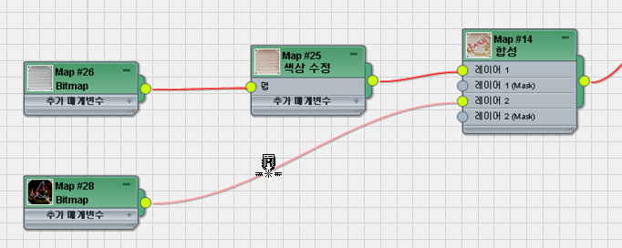

  2. 브라우저의 색상 보정 맵을 활성 뷰로 드래그하여 커서가 맵을 삽입할 수 있음을 나타낼 때 비트맵과 합성 맵 사이에 있는 와이어에 드롭합니다.
    3ds Max에서 그래피티 비트맵과 합성 맵 사이에 색상 보정 노드를 삽입합니다. 이는 색상 보정 맵을 추가하는 또 다른 방법입니다.

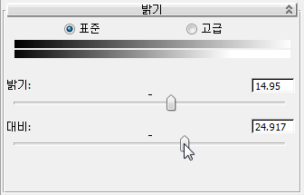

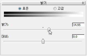

  4. 밝기 롤아웃에서 밝기 필드의 값이 약 15.0이 될 때까지 밝기 슬라이더를 오른쪽으로 드래그합니다.
    이제 그래피티 색상이 더 밝아집니다. 그러나 밝기가 변경되면 알파 채널의 반투명 부분에도 영향을 받아 그래피티 스트로크 주변의 후광 효과가 불필요하게 만들어집니다.
    후광이 그래피티 스트로크를 둘러쌈
    대비 수준을 늘려 이 문제를 수정합니다.
  5. 상자의 값이 25.0이 될 때까지 대비 슬라이더를 오른쪽으로 드래그합니다.
    이제 그래피티가 문에 칠해진 것처럼 보입니다.

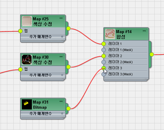

    이제 스티커를 제공하는 세 번째 레이어를 합성 맵에 추가합니다.
  1. 합성 맵 노드를 두 번 클릭하여 다시 매개변수를 표시합니다.
  2. 합성 레이어 롤아웃 상단에서 (새 레이어 추가)를 클릭합니다.
    3ds Max의 합성 맵 매개변수에 새 레이어 롤아웃이 추가되고, 활성 뷰의 합성 맵 노드에 새 레이어 3 구성요소가 추가됩니다.
  3. 브라우저의 비트맵을 활성 뷰로 드래그합니다.
    3ds Max에 파일 대화상자가 열립니다.
    파일 대화상자에서 c-sign.jpg 를 선택한 다음 열기를 클릭합니다.
  4. 합성 맵의 레이어 3 구성요소에 새 비트맵 노드를 와이어링합니다.
    3ds Max의 레이어 3 롤아웃과 미리 보기 창에 새 비트맵이 표시됩니다.
    합성 맵의 맨 위 레이어로 적용되는 c-sign 비트맵
    .jpg 형식으로 저장된 비트맵에는 알파 채널 정보가 없습니다. 맨 위 레이어로 c-sign.jpg 이미지를 직접 적용함으로써 아래에 있는 모든 레이어가 완전히 가려집니다. 마스크를 추가하여 이 작업을 수정할 수 있습니다. 페인트 프로그램에서 쉽게 마스크를 만들 수 있지만 마스크 이미지가 이미 준비되어 있습니다.
  5. 브라우저의 또 다른 비트맵을 활성 뷰로 드래그합니다.
    파일 대화상자에서 c-sign-msk.jpg 를 선택한 다음 열기를 클릭합니다.

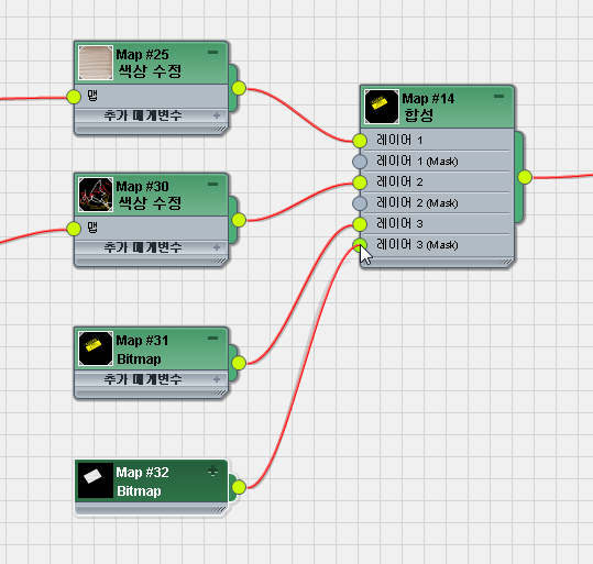

  6. 합성 맵의 레이어 3(마스크) 구성요소에 새 마스크 비트맵 노드를 와이어링합니다.
    마스크는 흑백 이미지로, 색상 맵에 대해 "사용자 정의" 알파 채널 역할을 합니다. 마스크의 검은색 영역에서는 기본 레이어가 모두 표시되고, 흰색 영역은 불투명하며, 회색 영역은 부분적으로 투명합니다.

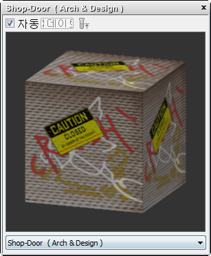

    레이어 3의 포스터 조각을 만드는 데 사용되는 비트맵
    이제 레이어 3 롤아웃에서 스티커가 있는 텍스처가 왼쪽에, 마스크 비트맵이 오른쪽에 나타납니다.

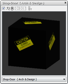

    미리 보기에서 "CAUTION" 스티커가 자체적으로 표시되며 문의 나머지 부분도 표시됩니다.
    마스크가 적용된 레이어 3

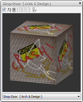

    한 가지 작은 문제가 남아 있습니다. 스티커가 그래피티를 덮는 것이 아니라 그래피티가 스티커를 덮도록 하려고 합니다.

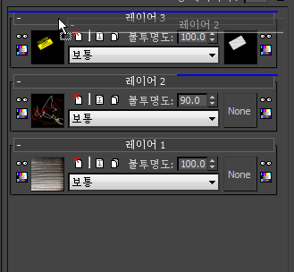

  7. 레이어 2 롤아웃의 레이블을 새 레이어 3 롤아웃 바로 위 지점으로 드래그합니다. 3ds Max의 레이어 3 롤아웃 레이블 바로 위에 파란색 선이 표시되면 마우스를 놓습니다.
    그에 따라 3ds Max는 레이어의 순서를 다시 지정하고 번호를 다시 매깁니다. 레이어 3은 레이어 2가 되며, 그 반대의 경우도 마찬가지입니다.
    이제 그래피티가 스티커 맨 위에 표시되어 마무리됩니다.
    주: 3ds Max는 활성 뷰에서 레이어 순서 변경을 반영하도록 노드를 다시 와이어링하므로 활성 뷰에서 L 키를 눌러 노드의 레이아웃을 업데이트할 수 있습니다.
