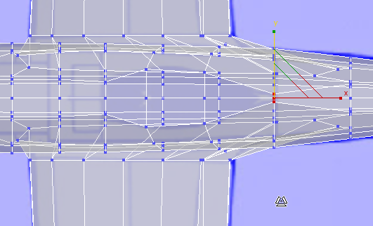

  1. 리본 다각형 모델링 패널에서 (정점)을 활성화합니다.
  2. X 레이 표시가 꺼진 경우 Alt+X를 눌러 다시 켭니다.

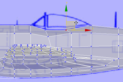

  3. 전면 뷰포트에서 조종석 앞의 정점 바로 뒤에 있는 맨 위 정점을 영역 선택하고 을 사용해 이동하여 청사진 이미지의 조종석 윤곽에 맞춥니다.
    주: 모델이 축소되어 있으므로 맨 위 행을 영역 선택하면 기체 양 측면과 가운데의 정점 세 개를 선택하는 것입니다.

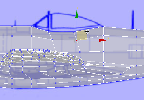

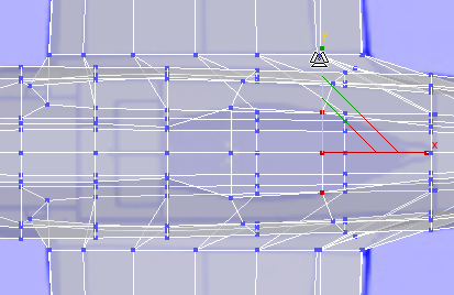

  4. 측면 가장자리를 따라 이러한 정점 바로 아래의 정점을 영역 선택하고 을 사용해 앞쪽으로 이동하여 메시가 약간 더 규칙적이 되도록 합니다.

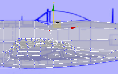

  5. 2단계에서 이동한 정점 뒤의 맨 위 정점을 영역 선택하고 을 사용해 이동하여 청사진 윤곽에도 맞춥니다.
  6. 측면 가장자리를 따라 이러한 정점 바로 아래의 정점을 영역 선택하고 을 사용해 앞쪽으로 이동하여 더 앞쪽 가장자리에 수행했던 것처럼 메시를 조정합니다.

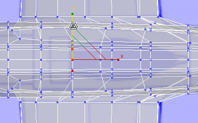

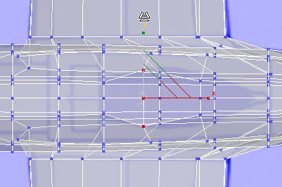

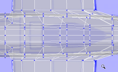

  7. 맨 위 뷰포트에서 을 사용해 이동하고 을 사용해 확대하여 조종석 영역이 더 잘 보이도록 합니다.
  8. 전면 뷰포트에서 조종석의 선행 가장자리에 있는 정점 행을 영역 선택한 다음 맨 위 뷰포트에서 을 사용해 Y축을 따라 배율 조정하여 청사진 이미지에 있는 조종석(어두운 파란색 영역)의 모양에 맞춥니다.
  9. 조종석 영역을 정의하는 다른 세 행에 대해 위의 단계를 반복합니다. 전면 뷰포트를 사용하여 정점을 영역 선택한 다음 맨 위 뷰포트를 사용하여 어떻게 배율 조정되는지 확인합니다.

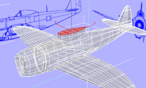

조종석 캐노피 돌출:

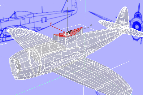

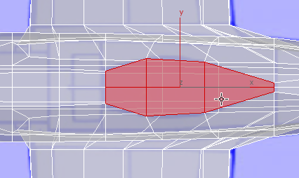

  1. 리본 다각형 모델링 패널에서 (다각형)을 활성화합니다.
  2. 수정 패널 선택 롤아웃에서 뒷면 무시를 켭니다.
  3. 맨 위 뷰포트에서 을 사용해 클릭하고 Ctrl 키를 누른 채 클릭하여 조종석 영역을 구성하는 다각형을 선택합니다.

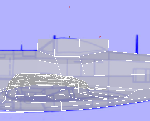

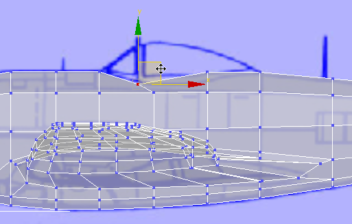

  4. 리본 다각형 패널에서 (돌출)을 클릭합니다. 투시 뷰포트에서 다각형을 돌출시킵니다. 전면 뷰포트에서 작업을 확인하여 청사진 이미지에 있는 조종석 캐노피의 높이를 기준으로 돌출을 만듭니다.
    전면 뷰
  5. 리본 정렬 패널에서 (Y에 정렬)을 클릭합니다.
    전면 뷰
    필요한 경우 을 사용해 다각형을 이동하여 전면 뷰포트에서 청사진 이미지의 캐노피와 높이가 같도록 합니다.
