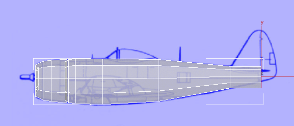

꼬리의 아래쪽 부분 완료
꼬리의 아래쪽 부분에서는 기체가 확장되지만 훨씬 더 좁아집니다.
단원 설정:
  1. 이전 단원에 이어서 계속 진행하거나 을 사용해 p47_main_fuselage.max 를 엽니다.
  2. 파일을 연 경우 을 사용해 P-47 기체를 선택하고 수정 패널로 이동합니다.

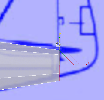

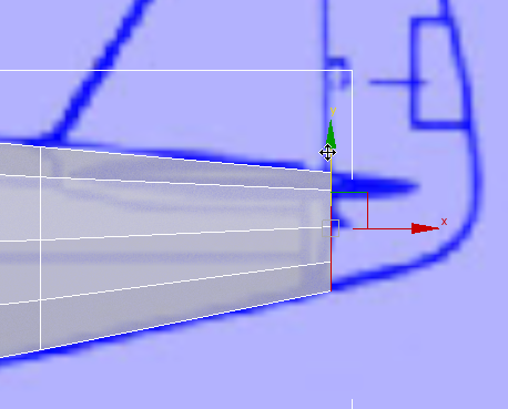

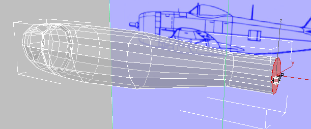

기체 돌출 완료:
  1. 을 사용해 기체를 다시 한 번 돌출시킵니다. 이번에는 맨 끝까지 돌출시킵니다.
    전면 뷰
  2. 맨 위 뷰포트에서 을 사용해 다각형을 아래로 배율 조정하여 청사진 이미지에 맞춥니다.
  3. 전면 뷰포트에서 을 사용해 다각형을 아래로 배율 조정하여 청사진 이미지의 크기에 맞춥니다.
  4. 또한 전면 뷰포트에서 을 사용해 다각형을 위로 이동하여 기체의 윤곽에 맞춥니다.

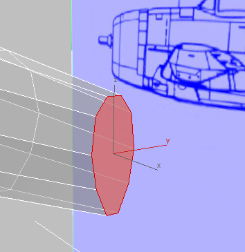

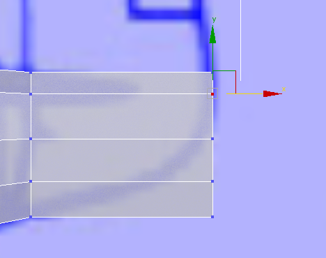

뒷면 다각형 세분화:
  1. 궤도 플라이아웃에서 (궤도 하위 오브젝트)를 선택합니다. 그런 다음 투시 뷰포트에 대해 궤도, 이동 및 확대/축소를 수행하여 뒷면 다각형이 잘 보이도록 합니다.
  2. 리본 다각형 모델링 패널에서 (정점)을 활성화합니다.

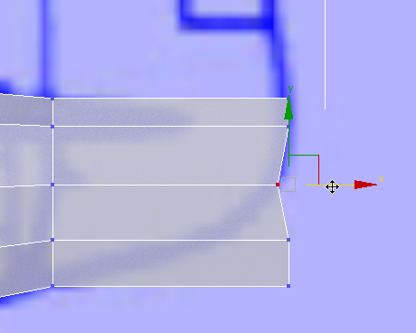

  3. 공기 흡입구에 있는 큰 다각형과 마찬가지로 을 사용해 클릭하고 Ctrl 키를 누른 채 클릭하여 수평 정점 쌍을 선택한 다음 리본 루프 패널 (연결) 버튼을 클릭하여 수평 가장자리 세 개를 추가하고 큰 다각형을 네 개의 사각형 다각형으로 세분화합니다.

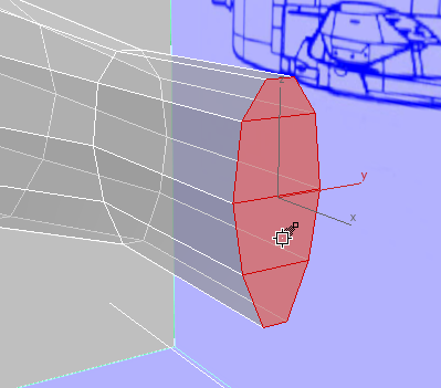

꼬리 모델링 시작:
  1. 리본 다각형 모델링 패널에서 (다각형)을 활성화합니다.
    다각형 하위 오브젝트 수준으로 전환할 때 뒷면 네 개 중 일부가 선택되어 있지 않을 경우 을 사용해 클릭하고 Ctrl 키를 누른 채 클릭하여 선택합니다.

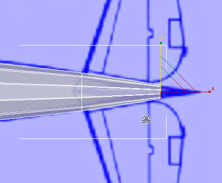

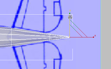

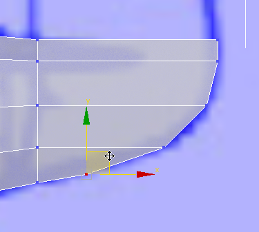

  2. 을 사용해 꼬리의 끝까지 면을 돌출시킵니다.

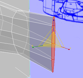

    전면 뷰
  3. 맨 위 뷰포트에서 을 사용해 아래로 면을 배율 조정하여 꼬리의 뒷면 아래쪽을 좁힙니다.
    투시 뷰

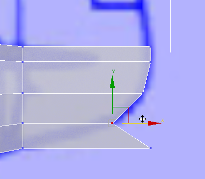

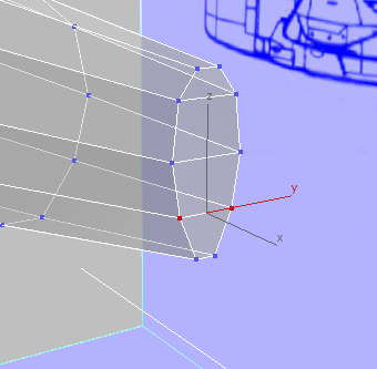

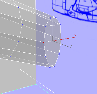

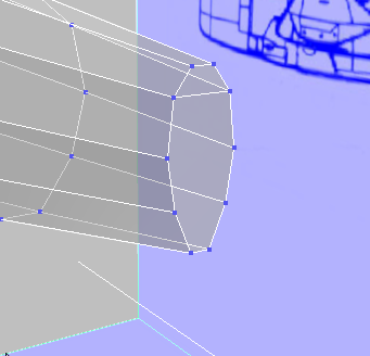

  4. 리본 다각형 모델링 패널에서 (정점)을 활성화합니다.
  5. 전면 뷰포트에서 정점을 영역 선택하여 꼬리의 양쪽을 조정하고 있는지 확인한 다음 을 사용해 정점 쌍을 이동하여 꼬리의 아래쪽 부분을 따라 윤곽이 이동하도록 합니다.
