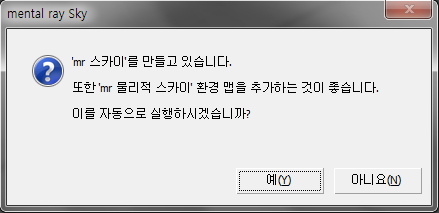

    3ds Max에 "mental ray Sky" 대화상자가 열리고 장면의 배경에 "mr 물리적 하늘" 환경 맵을 추가할지 여부를 묻는 메시지가 표시됩니다.
    주: 3ds Max에서 이 대화상자는 기본 도구 옵션 세트를 사용하는 경우에만 표시됩니다. 대화상자가 나타나지 않는 경우 환경 및 효과 대화상자를 열고 환경 패널 공통 매개변수 롤아웃 배경 그룹에서 환경 맵 버튼을 클릭하고 직접 셰이더를 할당합니다.
    이 기본 도구 설정으로 되돌리려면 사용자 정의 메뉴에서 사용자 정의 UI 및 기본값 전환기를 선택한 다음 초기 설정 선택 대화상자 도구 옵션의 초기 설정에서 DesignVIZ.mentalray를 선택합니다.
  5. 예를 클릭합니다.
    하늘 맵은 표면적인 것으로, 장면 외부에 멋지게 음영 처리된 배경을 만들지만 내부 조명 수준에는 어떤 영향도 주지 않습니다.

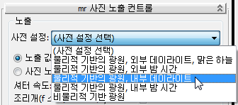

  4. "mr 사진 노출 컨트롤" 롤아웃 노출 그룹 사전 설정 드롭다운 리스트에서 물리적 기반의 조명, 내부 일광을 선택합니다.
    노출 값이 15에서 10으로 변경되고, 렌더 미리 보기 축소판이 약간 더 밝게 나타납니다.

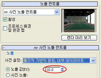

  5. 노출 값(EV)을 10.0에서 9.0으로 변경합니다.
    미리 보기가 업데이트되어 새로운 설정의 효과가 표시됩니다.
    더 낮은 노출 값을 지정하면 장면이 더 밝게 나타납니다. 이제 파이널 게더링으로 라이트 바운스를 높여 장면이 조명을 향상시킵니다.

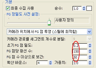

사용자 정의 파이널 게더링 설정을 사용하여 렌더링 품질 향상:
  1. 렌더링된 프레임 창에서 (렌더 설정)을 클릭합니다.
  2. 렌더 설정 대화상자 전역 조명 탭 파이널 게더링(FG) 롤아웃 기본 그룹에서 초기 FG 점 밀도를 0.2로, FG 점당 광선 수를 150으로, FG 점 수 이상으로 보간을 50으로 설정합니다.
    이러한 값을 설정하면 비교적 빠르게 계산할 수 있으면서 장면의 노이즈 아티팩트가 대부분 제거됩니다.
    파이널 게더링 및 해당 설정에 대한 자세한 내용은 3ds Max 도움말을 참조하십시오.
