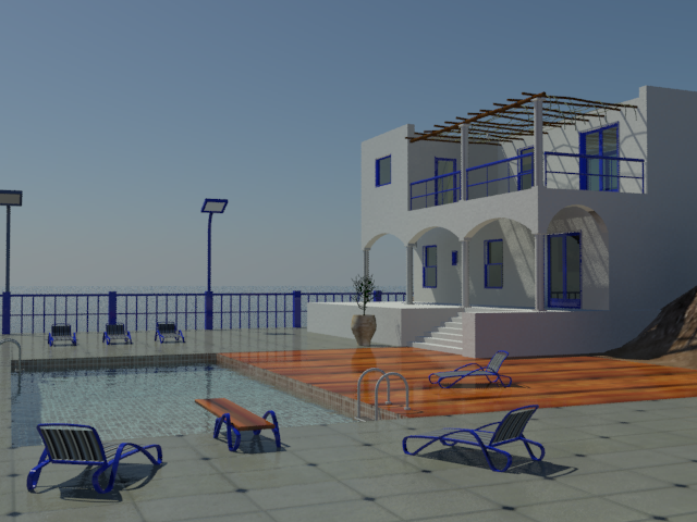

일광에서 저택의 조명 설정 및 렌더링
이 자습서에는 오전, 정오 및 오후의 조명 조건이 필요한 지중해의 저택 장면이 포함되어 있습니다.
이 태스크를 수행하기 위해 일광 시스템을 만들고 특정 위치 및 시간에 맞게 사용자 정의합니다. 그런 다음 적절한 노출을 설정하고 저택 내부에 라이트를 전달하는 하늘 포털 오브젝트와 일광 시스템을 결합합니다. 조리개 설정을 조정하여 오후 조명을 미세 조정합니다.
이 자습서를 모두 마친 후에는 mental ray 조명 옵션을 사용하여 사실적인 낮 시간 조명 조건을 만드는 것이 얼마나 쉬운지 알게 됩니다.
